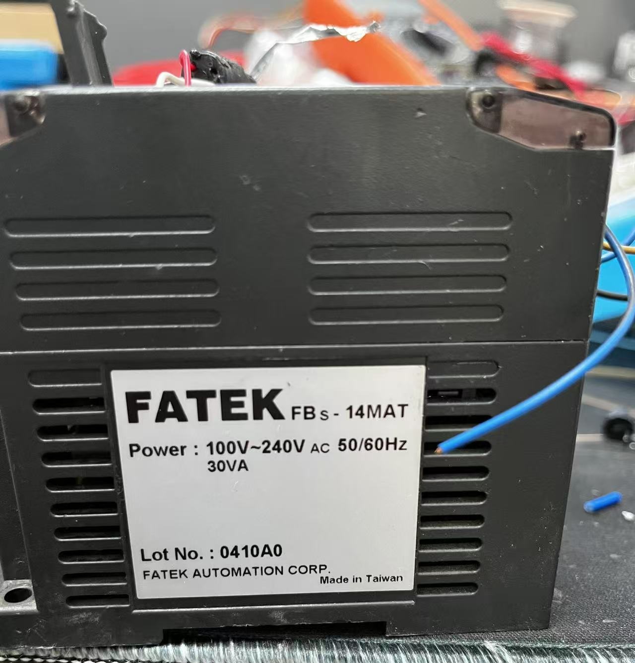

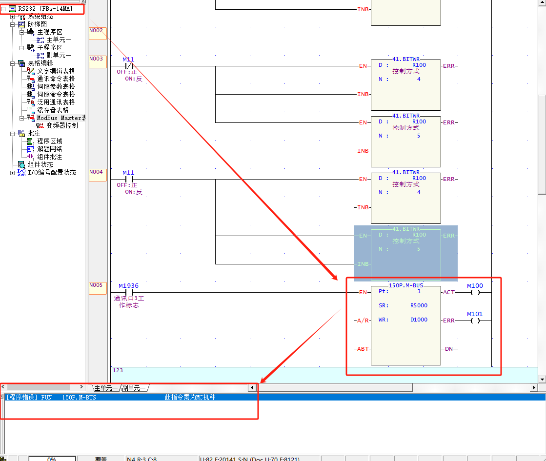

请问各位老师 永宏PLC FBs-14MAT不支持MODBUS通讯功能吗?第一次接触永宏的PLC,还请各位老师多多指导,谢谢!

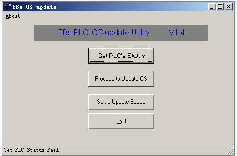

你升级一下固件,可能版本低了

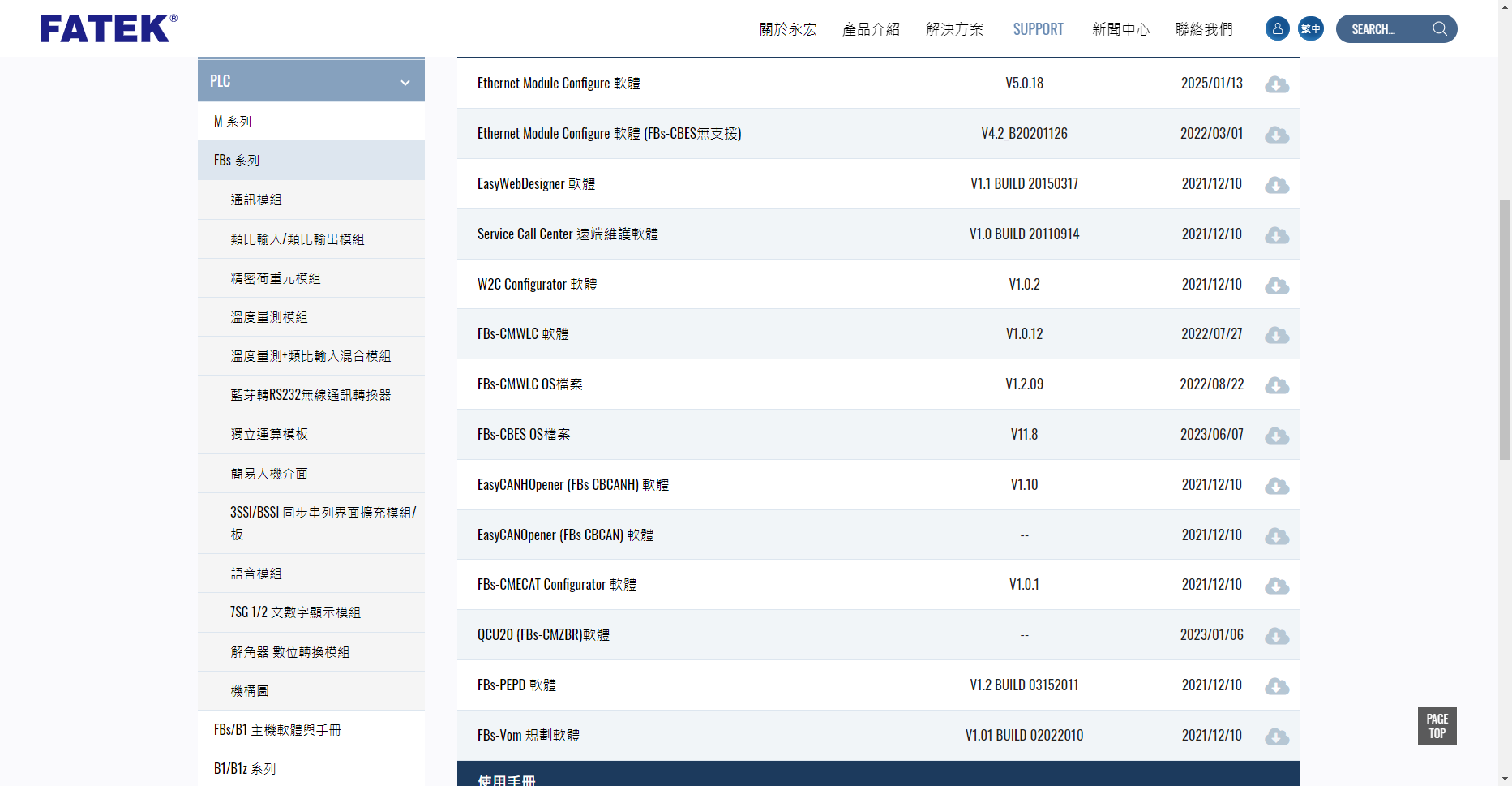

老师 您好!请问您有这个固件吗,或者给个下载地址,我在官网没有找到这个固件下载的地方

MA是经济款
MC是标准款
你这个应该就是不支持

肯定支持,我用过,你的固件的问题
