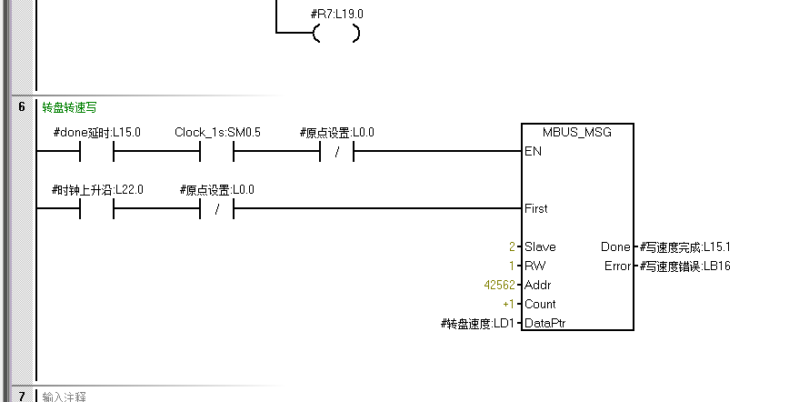

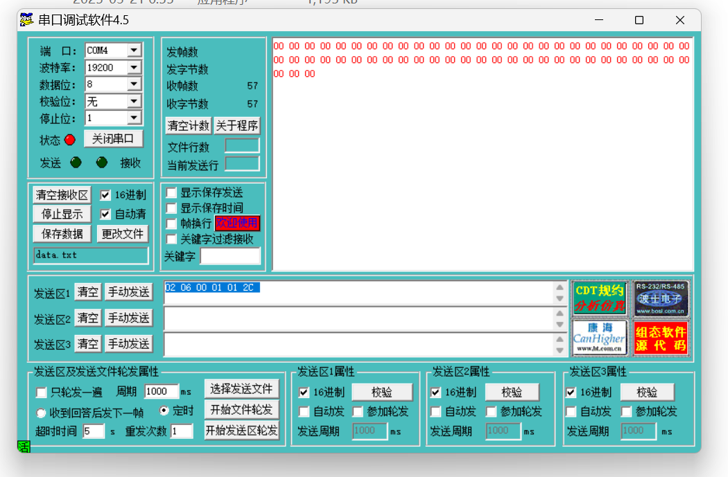

用串口助手收不到西门子200 smart 数据,有没有大佬帮忙分析下,想控制一个直流驱动,用PLC就不行,调试助手测试就可以

EN直接使能就行用First脉冲控制,你这样做经常因为EN不通而通信不了

最后是串口线拿错了,不是用接的3+8号端子,一直以为线接错了收不到信号的,没想到能收到0,PLC都换过2个,一顿搞
