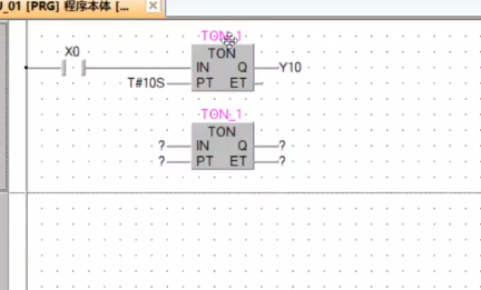

为什么定时器前面没有问号???

是的前面应该有?号 才能输入
不知道别人怎么做的

引脚被删掉了,再建一个或者别的地方复制一个引脚过来就是了

自动连接划线被你点掉了
