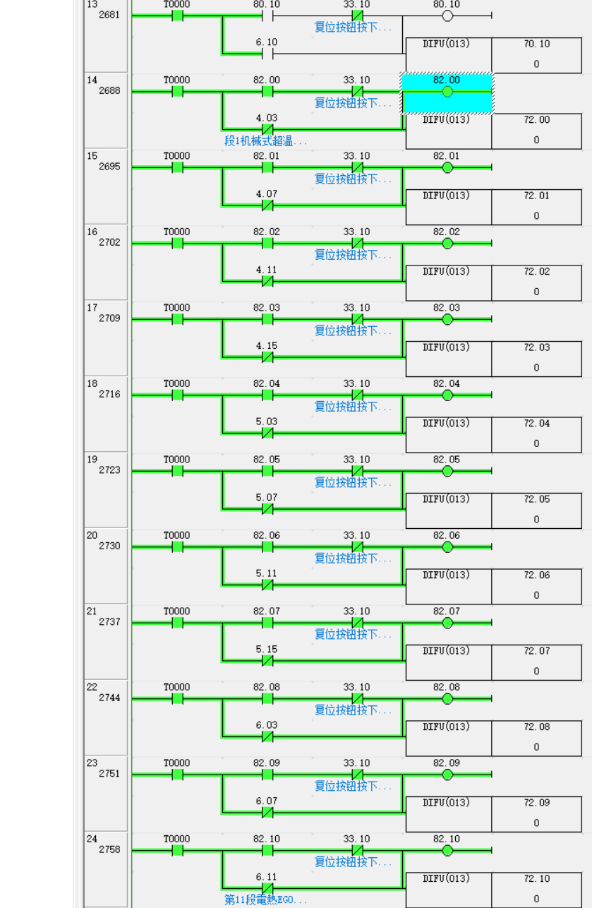

该程序段13第3029步中CMP(020) 82 #0 模拟时的值为2047,没有搞明白这2047怎么来的,程序中没有搜索到与之关联的地方,导致87.02一直输出。请大家指点!谢谢!

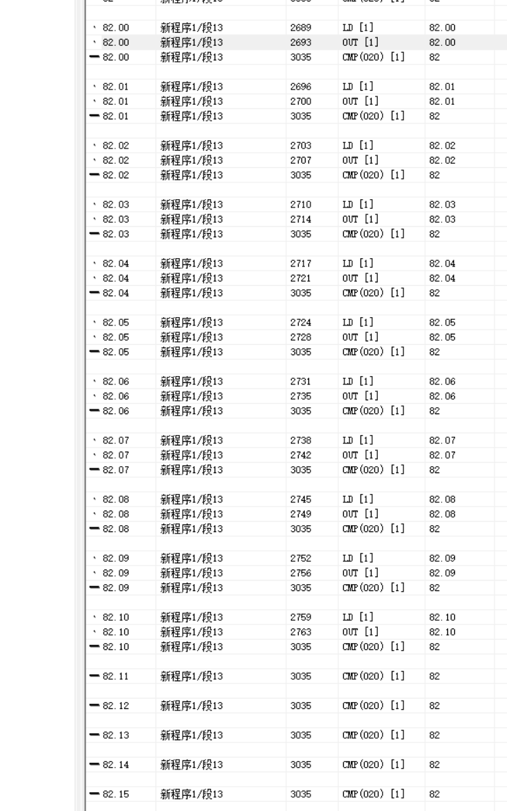

这里比较的82 是字(16位)
其它地方是操作的位,看看交叉引用表(ALT+X)你这个选择IO区域即可看到所有用的地方。

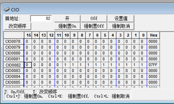

非常感谢3楼的详细解答,意思是82.00~82.10全部输出了,所以82的值变成了2047
