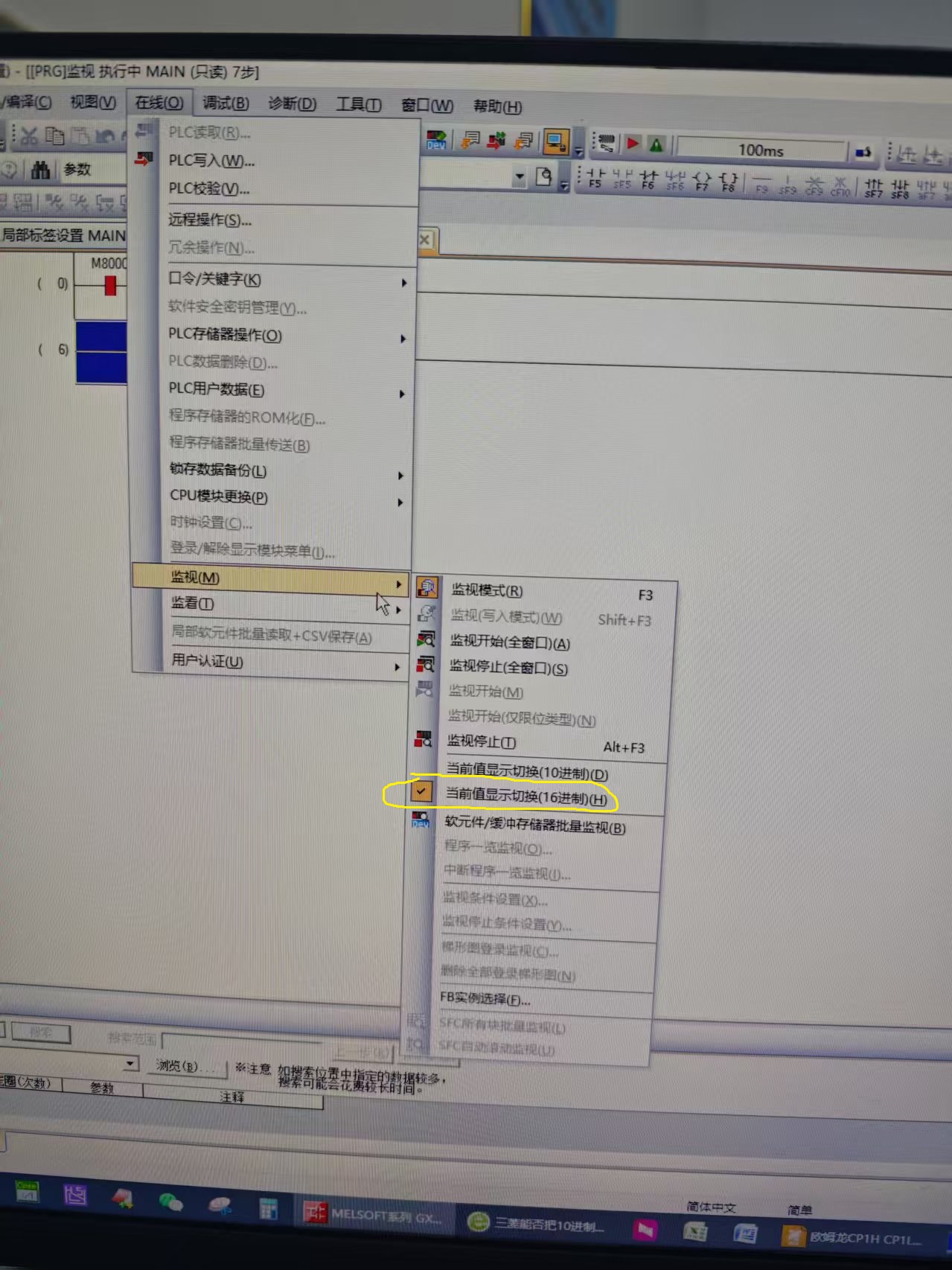

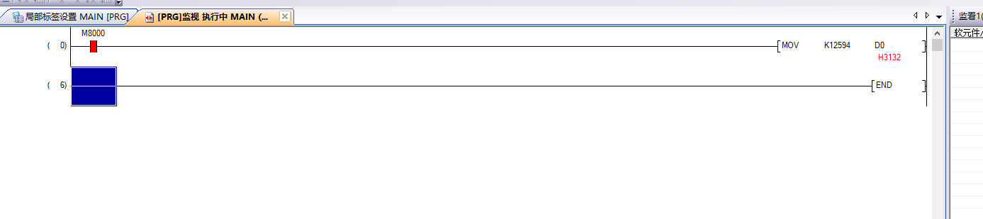

比如:我接收到的D0是12594和D1是13362,转换成16进制后传送到D10和D11变成D10是3132和D11是3432呢?

十进制12594,本来就是H3132,不需要任何转换,切换显示16进制就行。比如你名字和你小名都是你

直接在触摸屏显示元件内更改数据格式就行了,干嘛还多此一举呢!
