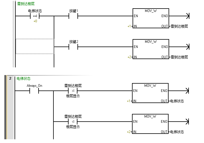

如题,想通过小编的简单描述,就算您行业差距较大也能对电梯有一个不一样的理解。照例欢迎各位看官的深入探讨和批评指正。
电梯已经是我们生活中不可或缺的一部分了,它提供的垂直交通方式已经成为我们楼房的核心大动脉。现在的民用高层电梯多采用微机控制方案,冗余速度和群控能力都很强大;而且民用高层电梯属于特种设备,需要有资质厂家和人员才可以安装和运维。这使得它的专业性进一步变强。显而易见小编也干不了那么专业的事情(摊手)。
那么我们就来研究一个小型货梯的非标程序吧,它是可以用PLC来控制的。电梯很小,5层货梯,液压驱动。因为不允许人上电梯,所以没有内呼板,只有每层一个外呼板来控制。上升靠液压泵,下降靠泄压阀,每层根据实际再安装限位信号。那么这台小型电梯跟自控相关的内容就介绍完了,怎么样?各位看官是不是感觉很简单?
这个电梯确实很简单,也很小。比农村的简易三脚架加一个绞盘复杂不了多少。但是它是需要程序来控制它往复在各个楼层之间的,让我们来看一下IO点位吧。先看输入:1-5层输入按钮,1-5层的楼层限位,还有手自动和急停的功能。再看输出:上升驱动(油泵),下降控制(阀门),上下箭头指示和楼层显示。模拟量部分没有。再说程序部分:程序量本来不大,但是都讲的话篇幅应该还是很长的。所以直说核心部分吧。我们先定义两个字符来存储信息,一个是当前楼层,另一个是需要到达楼层。当前楼层信息由限位给出,并保持到下一个限位出现。需要到达楼层信息由外呼板给出,按下几楼就保存下来需要到达楼层。再进行比较,需到楼层大于实际楼层;则电梯上升,反之则下降。那电梯主功能就完成了。然后把必要的限制和报警加一下,最后写一下箭头指示灯和楼层显示的输出即可。我这一番流水账般的描述相信各位看官应该都看懂了啊(捂嘴)。
其实低层货梯普遍功能都比较简单,尤其小型企业中,就如同组装了一台升降机。只是用外呼板代替了按钮盒。从外观上更愿意叫它电梯而已。
那么废话不多说了,就到这吧。欢迎各位看官参与讨论和批评指正!更多内容可关注我公众号哦!
