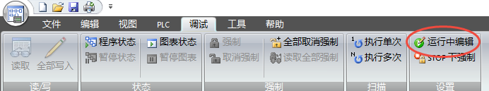

STEP 7-MicroWIN SMART编程软件在修改某一个子程序后能否直接单独下载所修改的子程序而不用整个程序都下载,类似于TIA Portal一样可以单独下载所修改部分?

调试--运行中编辑

不能。
痛点在哪里?

发表于: 2025-03-16 15:45

好像每次下载都要停CPU,硬伤啊!!!
