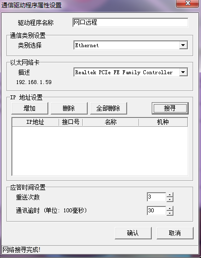

描述:网线下载的通讯设置

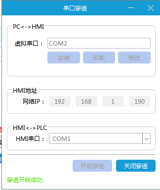

描述:穿透时的设置
描述:搜寻结果
请教MCGS调试助手网口远程穿透PLC时,可以穿透成功,但是无法连接到PLC

描述:穿透设置
PLC是台达DVPES3,穿透地址跟触摸屏地址相同

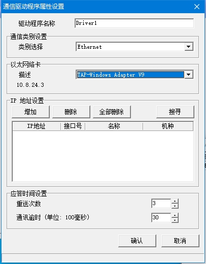

没有用过穿透功能。
不过想问一下,通过串口穿透,不应该在WPLSOFT选择串口COM2来联机吗?

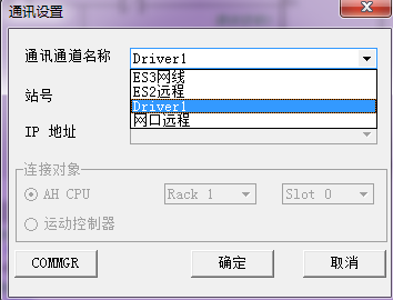

3楼  发表于: 2025-03-14 20:15
描述:通讯选择
引用第2楼sjm213于2025-03-14 20:10发表的  :
没有用过穿透功能。
我用的ISP,我要先在COMMGR上确定通讯口,然后在ISP选择通讯口

4楼  发表于: 2025-03-14 20:35
COMMGR设定的这个Driver1选择COM2?

引用第4楼sjm213于2025-03-14 20:35发表的  :
这个Driver1是ES2的USB下载口,用的是PLC的COM1,PLC和屏通讯用的PLC的COM2

8楼  发表于: 2025-03-15 13:27
远程链接上后有个虚拟网卡,通过网口链接要选择这个虚拟网卡,是这个10.x.x.x开头的地址

9楼  发表于: 2025-03-15 19:55
是的,得用选这个
