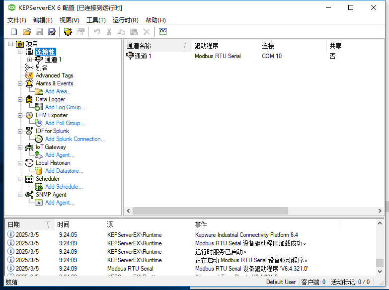

  直接先来引出我们今天强大的主角--KEPServerEX软件。那什么是KepS呢(小编懒得多打字,所以简写一下)?有多强大呢?软件链接放在文章末尾。
  听说过KepS的大哥们一般都会说:哦,它是一个OPC软件。对但不全对。那不认识它的朋友们怎么来认识它呢:人机界面总要采集一些数据或者操控一些设备的吧,上下位之前的数据连接桥梁就可以用它;而且几乎是万能的(暂且这么认为...摊手),因为支持超过150多种的协议总有一款适合你!
那到底有多强大呢?这里小编并不想罗列一个长篇大论来写它的各类协议和功能。第一,写那玩意你们也不爱看;第二,那么多功能我也不会啊(无奈...),我就不瞎扯淡了。我主打的就是想和各位看官在平台聊一聊(当然你们愿意聊的话)一些经历和感触,就简单列举几个实际例子吧。
  现场有一些支持485的仪表想读到电脑上来,还想通过网络转发给其它设备。现在有很多产品也支持串口转网络的各种协议,但是我选择拼夕夕买一个USB转串口的设备,接到KepS平台之后不是随便转发数据吗?相当的香。西家的200smartPLC想链接WinCC的话,软件上没有直接的一个协议可供直接选择smart;当然西家自己也有一个给它准备的OPC软件叫PC Access,这么多年也不更新好像一直是V2.3版本。那是真的难用啊(抓狂~),用过一次的工程师们,一定不想再用第二次。那么KepS过来就轻松化解,变量批量修改,导入导出等等是无比丝滑。那经常说它是OPC软件,那OPCDA和UA功能当时是不可或缺的了。只简单说一下UA功能吧,配置也非常简单。需要加密就不允许匿名,不需要加密就放开就行。然后添加一个UA配置网卡IP和端口就行。最后记得重新初始化一下就行。很多搞上位二次开发的兄弟们也非常喜欢这个软件。因为它对现场PLC的认知能力是真的强,几乎支持所有家的全系列PLC。数据采过来轻轻松松。它作为强大的软件光有这些简单应用肯定不够,还提供很多高级插件,和云服务等等。
  KepS的存在确实为我们在数据链接上提供了一个全新的道路,而且这个道路不仅宽阔平坦,还有通往各个行业大佬们家的高速路。各位看官有空了可以试试它,欢迎探讨和批评指正。
