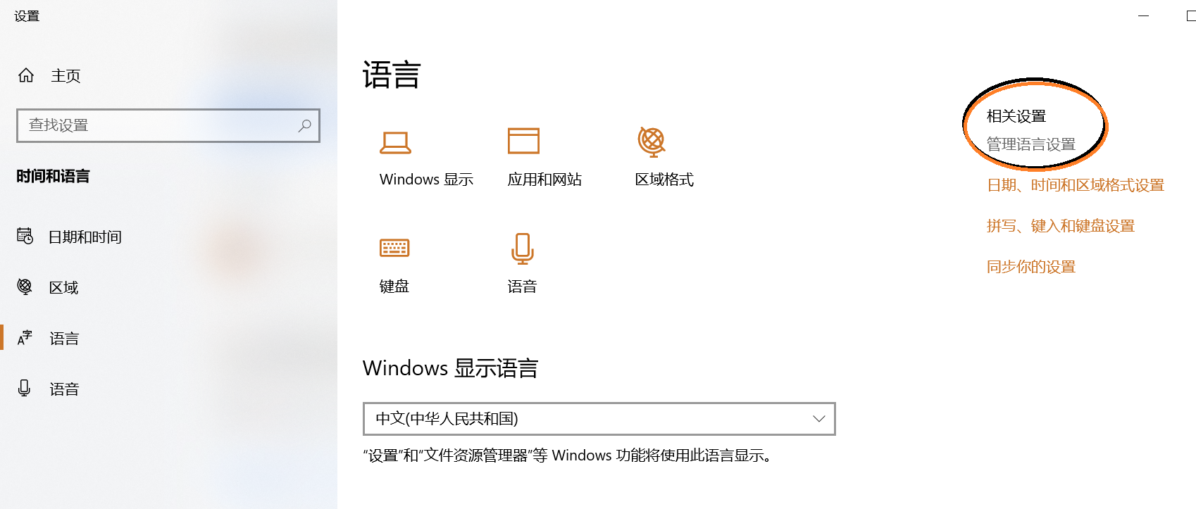

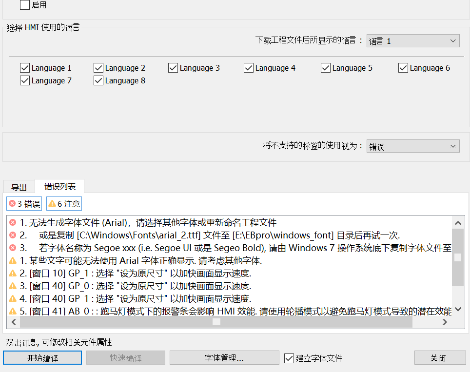

重装了个精简英文版系统后,装上字体等打开威纶通程序显示文字不支持,替换其他字体后也是编译不过关。

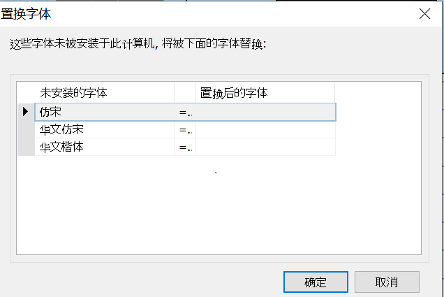

在工程文件,语言字体那里也折腾了很久,重新安装并替换了好多字体都不能解决。

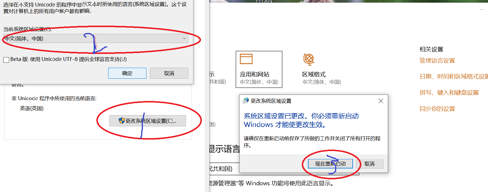

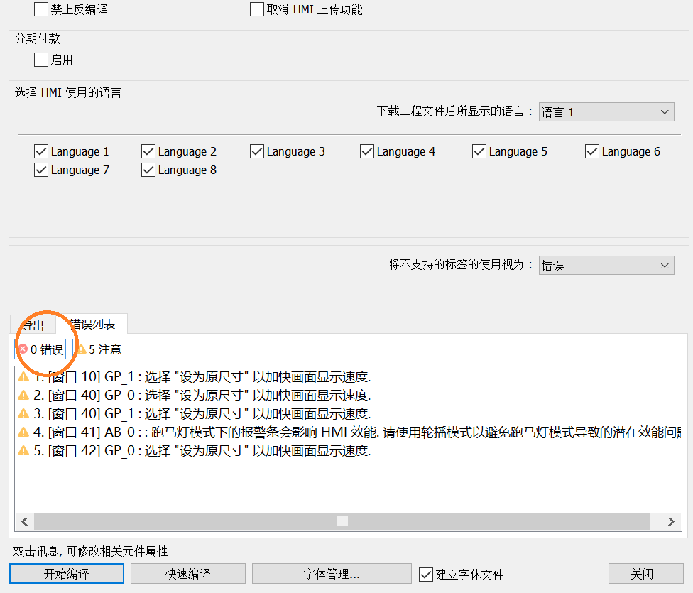

后面在电脑系统语言设置中将这栏改为中文重启后就能编译并正常显示了
下载积分:+1(工控一菜鸟) 真诚感谢!
清风明月yue
115 个
1043 点
486 分
在线时间: 275(小时)
2024-04-25
2026-06-10
查看清风明月yue的
发表于: 2025-03-11 17:46
改完后还解决了一个问题:之前打开GX WORKS3程序时显示路径有问题,打开不了,只支持英文路径。现在也可以正确打开了
