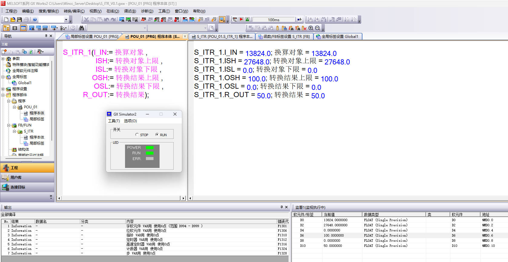

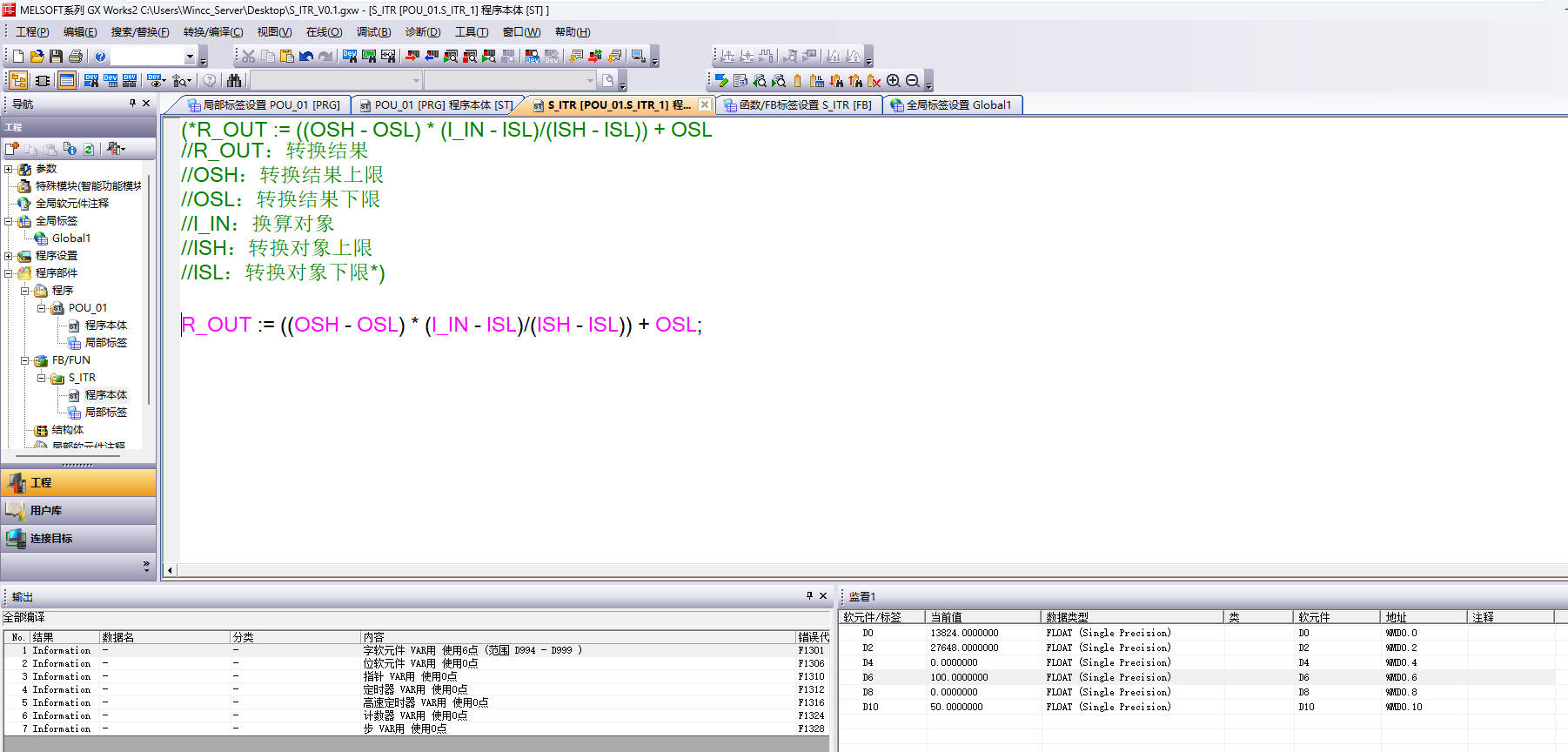

哪位大神有三菱模拟量库

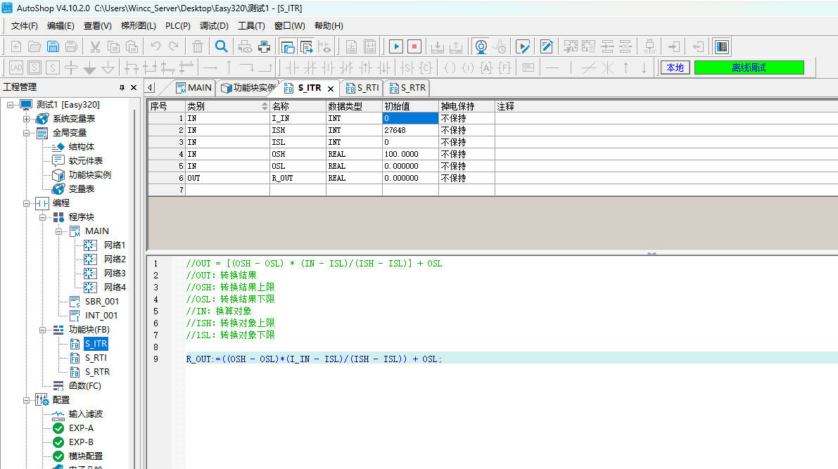

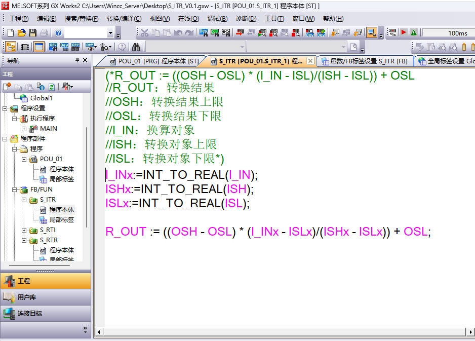

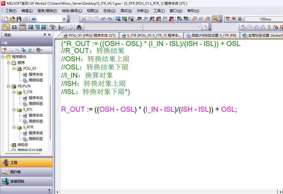

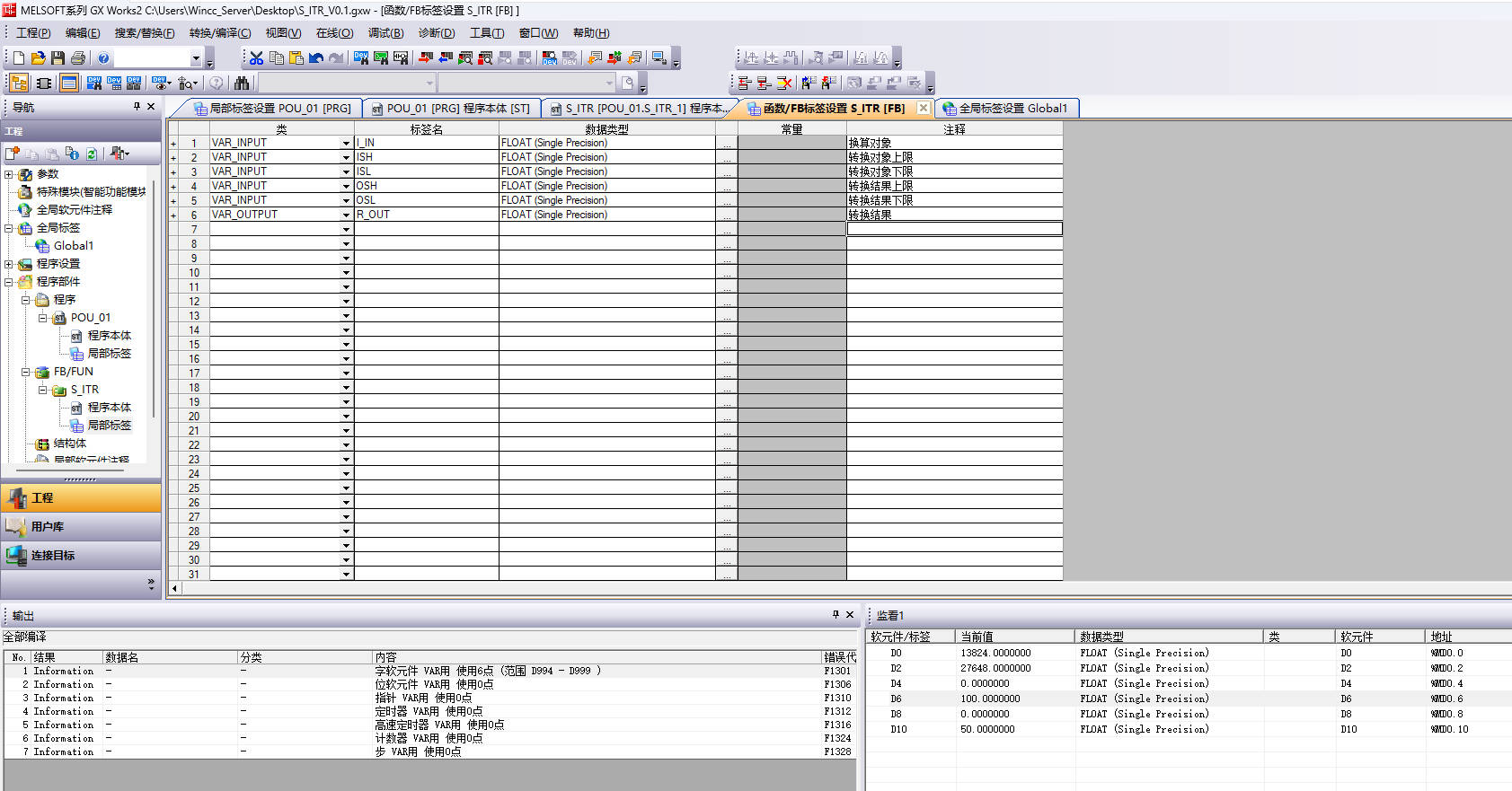

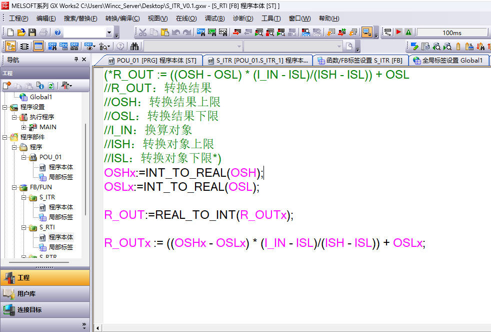

按照这个做一个有困难?
