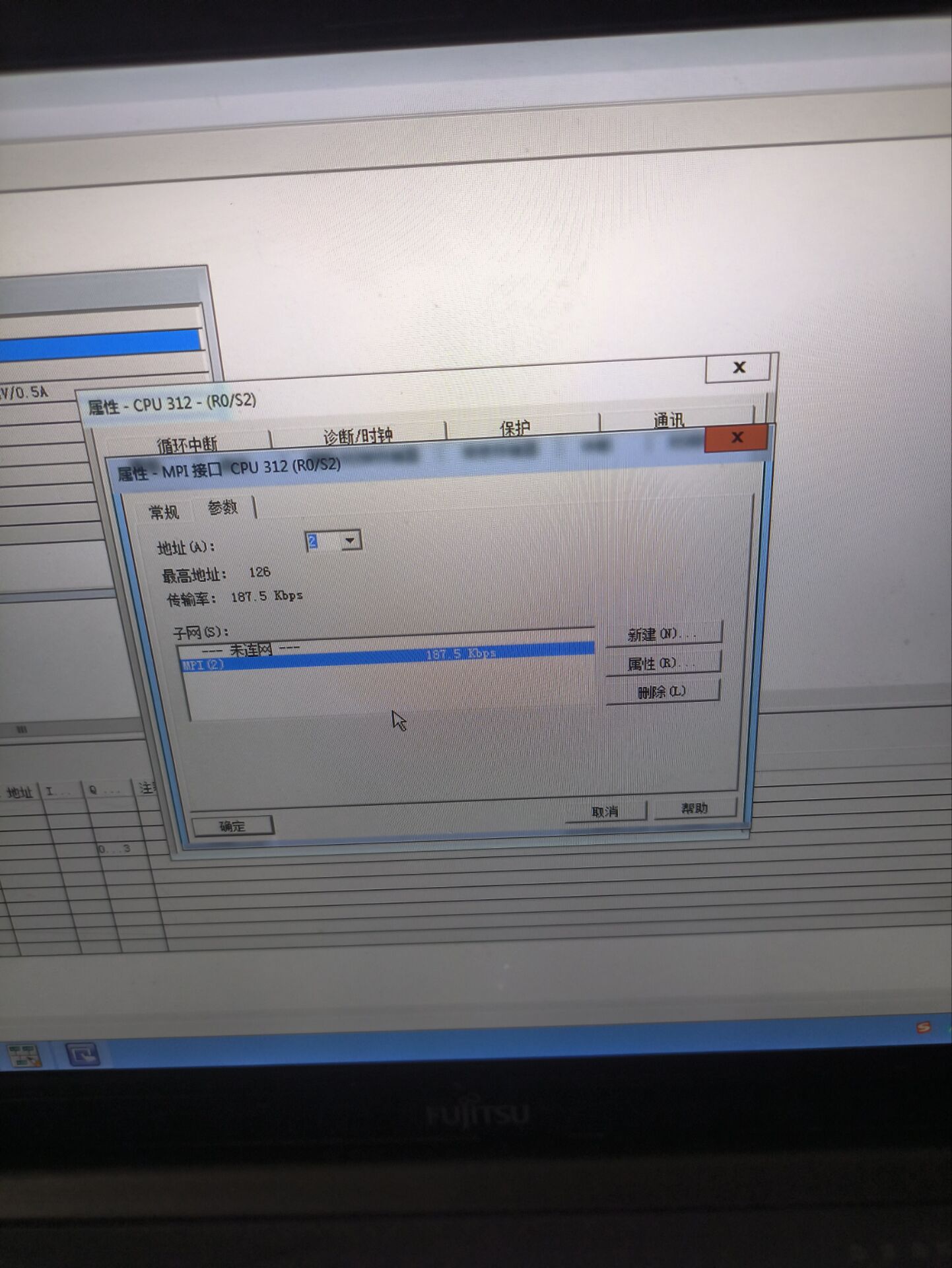

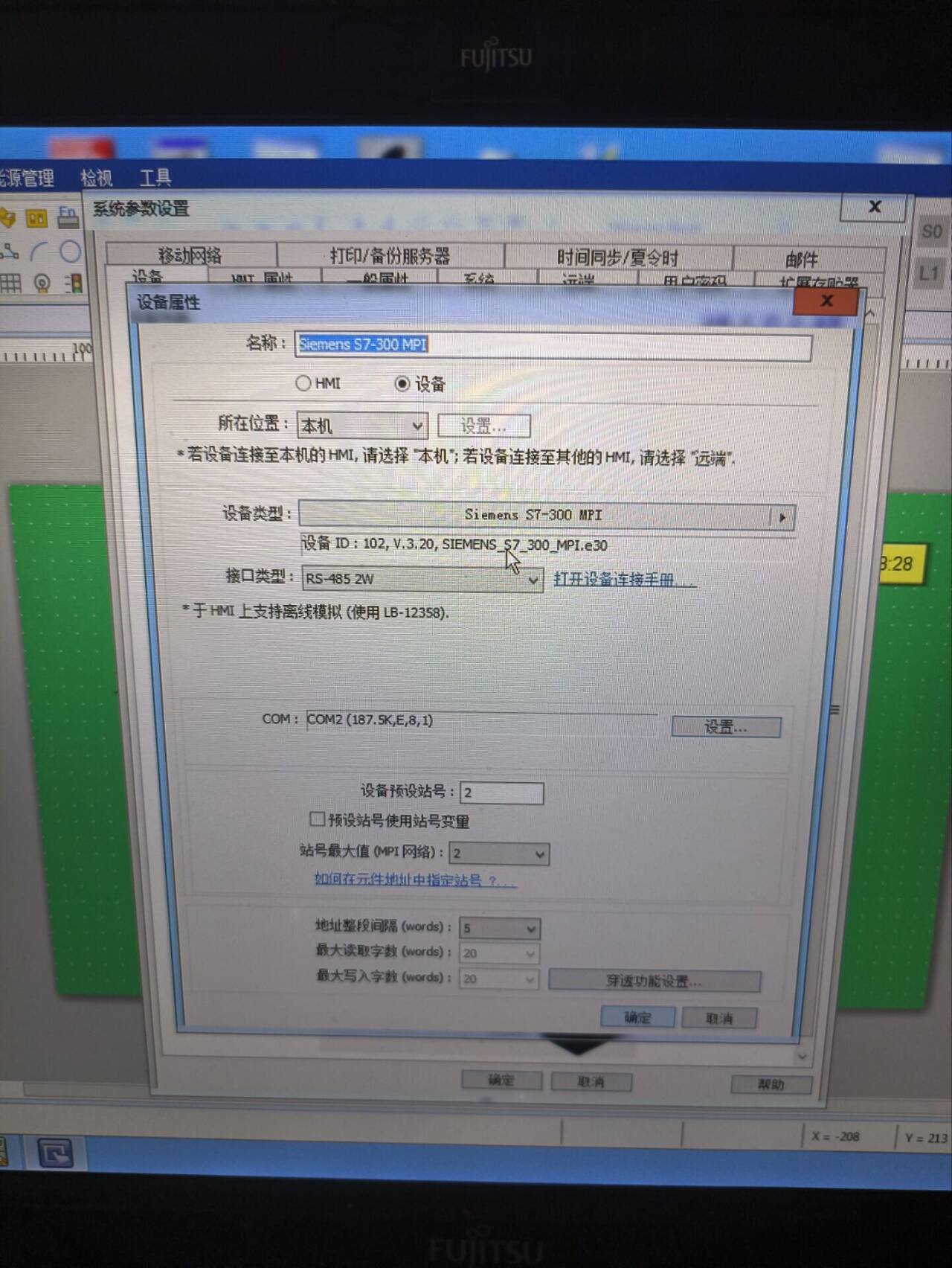

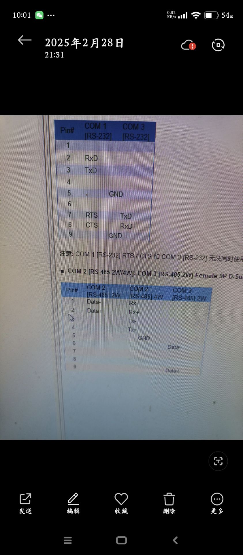

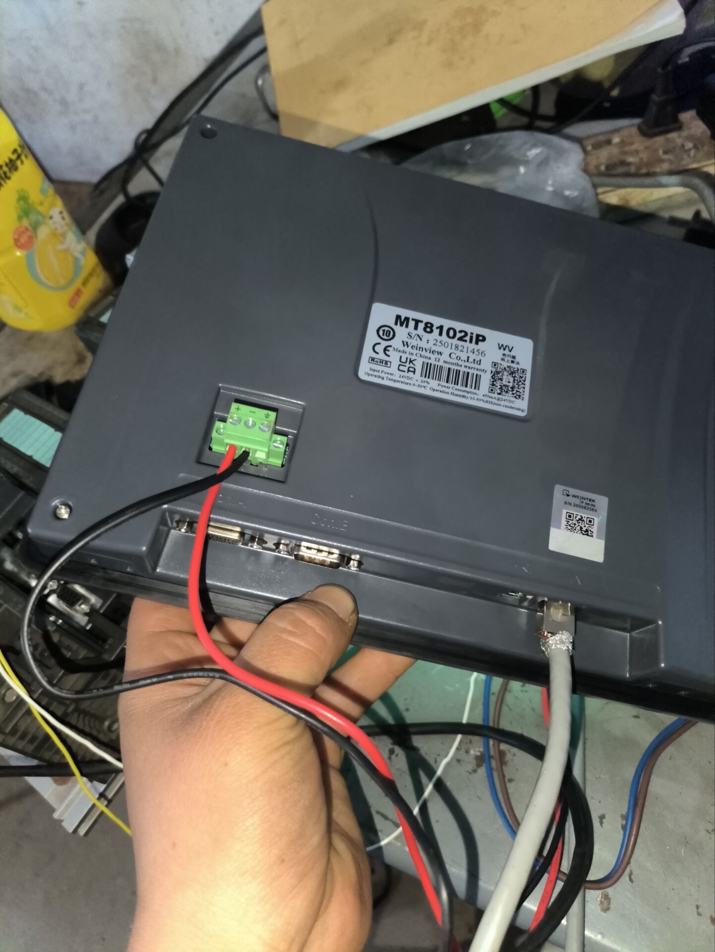

自己制作了线38对12,怎么搞也通讯不上,是怎么回事?
s7300和威纶通触摸屏mt8102IP如何MPi通信
