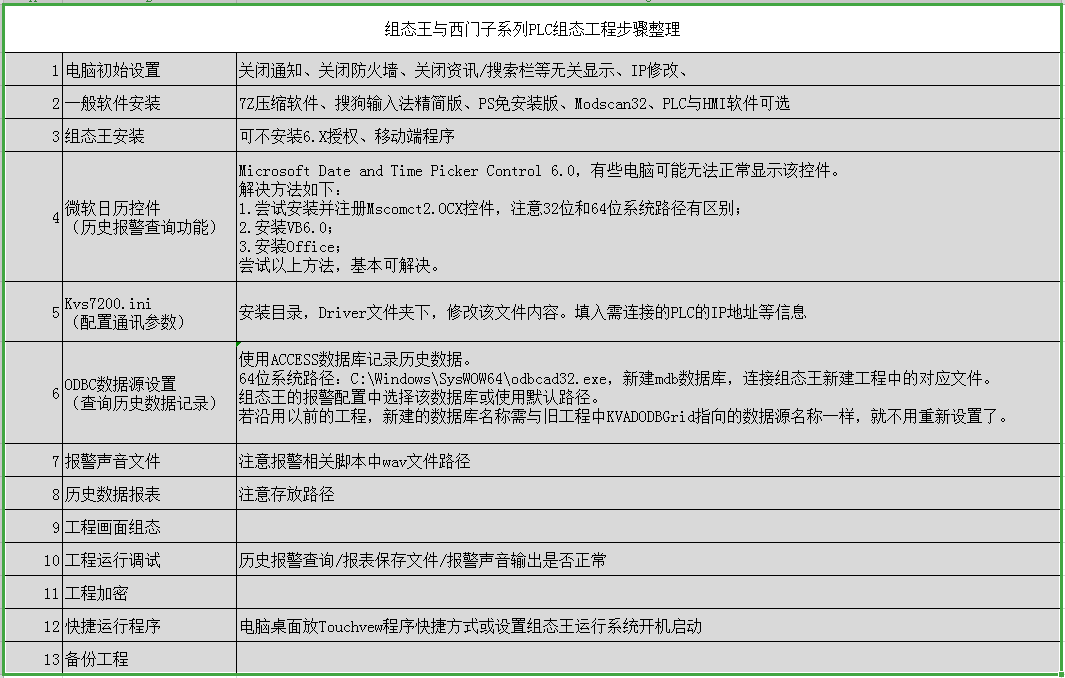

整理了一下平时用组态王的组态步骤
分享交流19224802024
组态王与西门子PLC组态步骤
