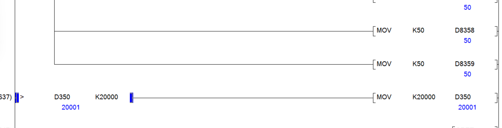

FX3u的PLC,想法是D350控制设备速度,工人在触摸屏调参数,即使调到大于20000也强制变成20000,所以写了这个步骤,不管用,问题出在哪了

1楼  发表于: 2025-03-05 16:42
限幅器

2楼  发表于: 2025-03-05 16:42
复用了吧

    3楼  发表于: 2025-03-07 14:51
    不如直接在触摸屏上面写限制啊,只能设置20000以内的数字,大于20000触摸屏自己会报错的

    4楼  发表于: 2025-03-12 08:52
    DMOV K20000 D8353

    5楼  发表于: 2025-03-14 09:05
    多次赋值会出现你说的这种情况。

    引用楼主8411852110于2025-03-05 16:39发表的 mov指令失效 :
    使用 LIMIT K0 K20000 D350 D350

    7楼  发表于: 2025-03-18 08:34
    多次赋值,是不是指在触摸屏上,输入了几次超过20000的数值。或者输入其他的数值。?

    8楼  发表于: 2025-03-22 11:11
    触摸屏右限制数值大小输入的把
    MOV只能传送16数据32767的5位,
    2个问题
    1:屏上有默认的值限制了
    2:指令使用不当
    像上面同样的K50值传送给多点时,怎么不用多点传指令?

    10楼  发表于: 2025-03-23 10:03
    触摸屏直接限制在20000不是更简单的吗?
