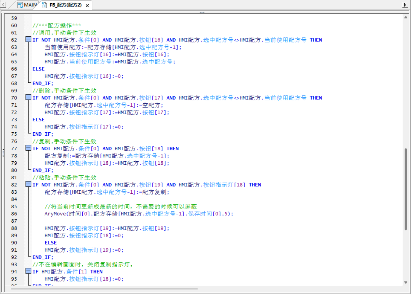

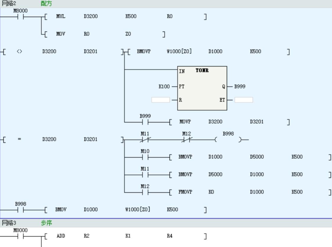

有没有大佬用汇川的plc做过配方保存、调用的?
求一个

PLC的容量这么大,就MOV来MOV去的事,一会会就搞了,难道你们的配方都是像电脑文件这么大的吗

客户需要保存在PLC,下午就一直在看汇川指针怎么用,比三菱麻烦

建一个配方的结构体,然后创建配方数组,然后就是互相赋值
//配方数据显示
IF M8002 THEN
当前配方_显示:=配方组[配方组_当前选择];
END_IF;
//配方数据调用显示
IF Btn_配方调用 THEN
    当前配方_显示:=配方组[配方组_调用选择];
    配方组_当前选择:=配方组_调用选择;
    Btn_配方调用:=FALSE;
END_IF;
//配方数据保存
IF Btn_配方保存 THEN
    配方组[配方组_保存选择]:=当前配方_显示;
    Btn_配方保存:=FALSE;
END_IF;

汇川触摸屏配方是所有hmi里面最难用的,没有之一

汇川哪款PLC?小型PLC和中大型PLC编程软件不一样的
