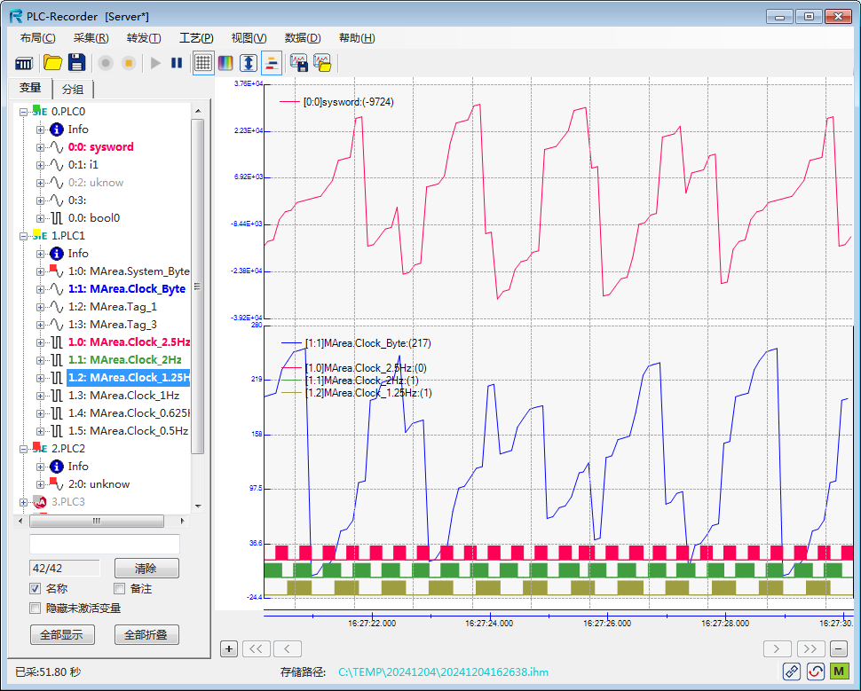

lovemowo
6 个
124 点
758 分
在线时间: 10(小时)
2013-10-10
2026-03-03
查看lovemowo的
发表于: 2025-03-29 23:22
我就用这个的PLC-Recorder相当好用,支持多个PLC同时记录比较保存啥的
