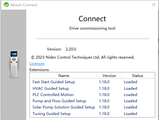

2楼  发表于: 2025-03-06 22:16
引用第1楼guochunyi于2025-03-05 15:49发表的  :
尼得科高版本软件自带中文.
我版本2.20不带中文,能分享高版本带中文的,谢谢!

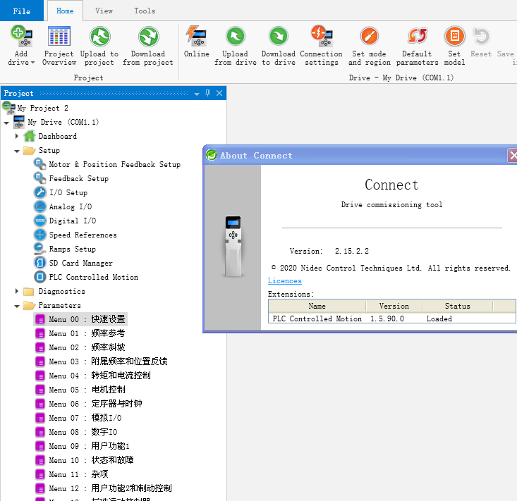

4楼  发表于: 2025-03-07 16:35
引用楼主ly_16于2025-03-05 13:27发表的 Unidrive M Connect-调试工具 :
求助Unidrive M Connect-中文调试工具或高手告诉如何让软件英文界面变成中文,谢谢!!!
[attachment=308699]
试了,与选择驱动器系列型号无关,软件界面菜单是中文的,应该本身软件是中文的。

5楼  发表于: 2025-03-08 08:00
引用第4楼ly_16于2025-03-07 16:35发表的  :
改天我看看的软件,记得好几年前,我曾经好像在自己的电脑,把英文的软件修改成中文的过.
大佬选择的是什么型号的驱动器,我新建一个工程文件看看.

6楼  发表于: 2025-03-09 23:06
引用第5楼guochunyi于2025-03-08 08:00发表的  :
型号M701,谢谢啦!

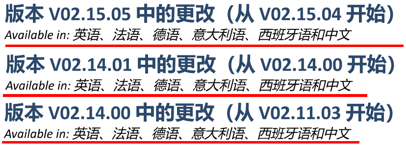

7楼  发表于: 2025-03-10 16:08
这几个版本号有带中文。

8楼  发表于: 2025-03-10 18:08
引用第6楼ly_16于2025-03-09 23:06发表的  :
型号M701,谢谢啦!
看了一下,我的软件是2.15.2版本的.
新建了一个M701工程文件,参数和说明是中文的.

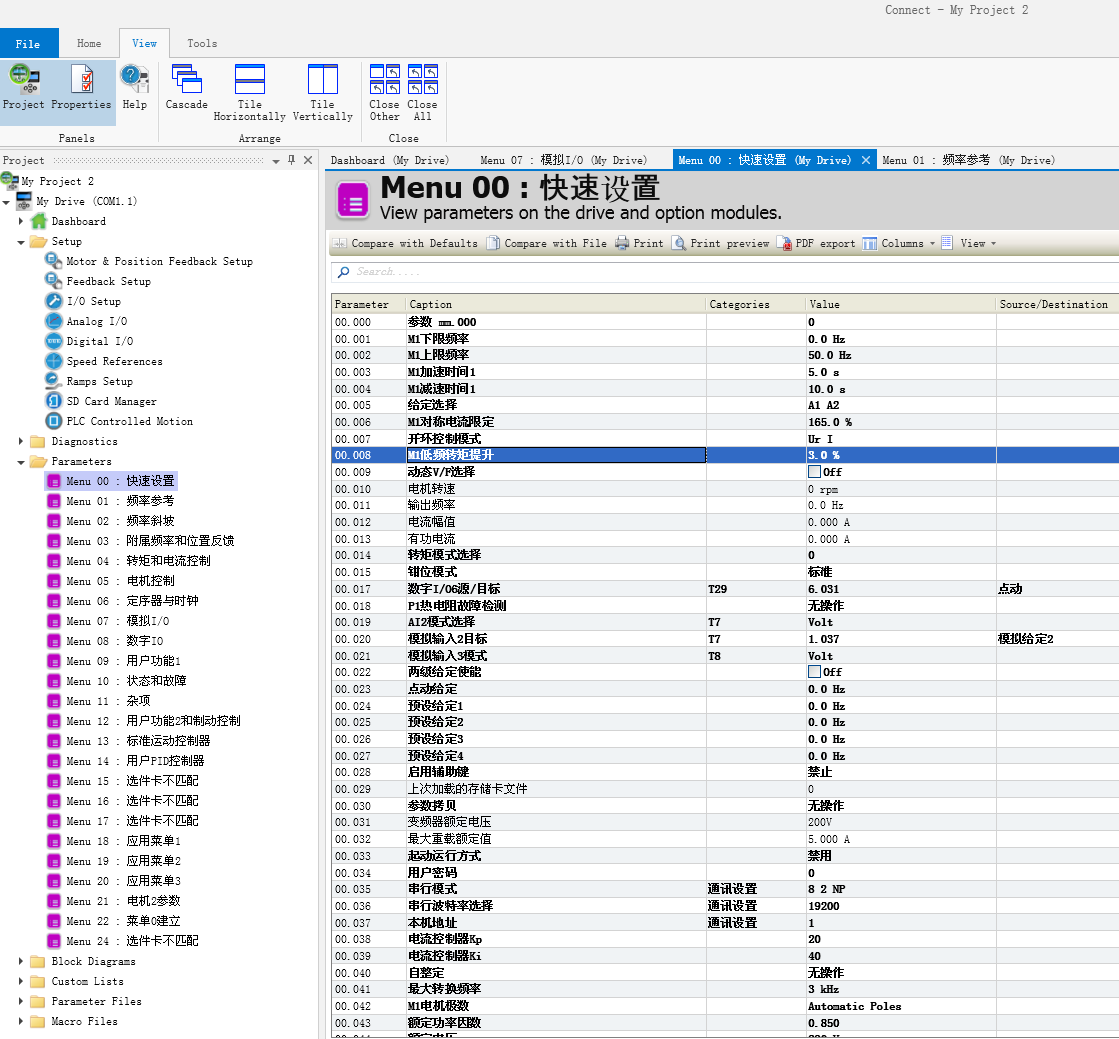

9楼  发表于: 2025-03-10 21:10
引用第8楼guochunyi于2025-03-10 18:08发表的  :
[attachment=308919]
  [attachment=308920]
谢谢!这软件2.15.05至02.23.01版本,只有2.15.05是全中文,其它版本只能参数是中文显示。
