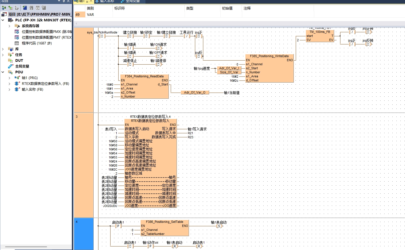

求个松下FP-XH 总线控制 RTEX 松下伺服的程序样例

目前有个A6的网络型伺服,未用过它的总线RTEX,玩过松下PLC的脉冲控制,用过三菱的光纤总线伺服和安川总线伺服,熟悉松下的大神请指教,可有偿

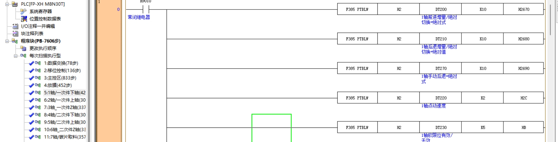

用过几次 你下载参考一下吧 有一些基本备注的
描述:这是上月做的一个你参考以下

引用第2楼zhang7241032于2025-03-04 14:13发表的 :
谢谢分享,
这个是GR7编写的,
