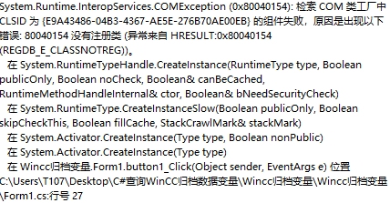

C#读取wincc归档数据出现图片上问题,有遇到的怎么解决的呢?
VS2019_read_the_archive_data_of_WinCC.pdf
(1338 K) 下载次数:50

是不是权限不够。
都用C#了,你为什么不直接读取PLC数据,自己做归档

嗯 谢谢!测试成了。现场要把wincc的历史数据转存到别的数据库上,替换wincc用国产信创的 测试一下是否可以实现。
