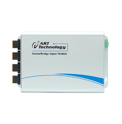

品     牌:       阿尔泰科技
产品系列:    应变/桥采集卡
产品型号:     USB8710
     信息社会的发展,在很大程度上取决于信息与信号处理技术的先进性。数字信号处理技术的出现改变了信息与信号处理技术的整个面貌,而数据采集作为数字信号处理的必不可少的前期工作在整个数字系统中起到关键性、乃至决定性的作用,其应用已经深入到信号处理的各个领域中。实时信号处理、数字图像处理等领域对高速度、高精度数据采集卡的需求越来越大。阿尔泰科技公司推出的 USB8710 应变/桥采集卡综合了国内外众多同类产品的优点,以其使用的便捷、稳定的性能、极高的性价比,获得多家试用客户的一致好评,是一款真正具有可比性的产品,也是您理想的选择。
简介:
      USB8710 是一款基于惠斯通电桥而设计的应变/桥输入采集模块。该板卡提供 4 路同步模拟输入通道,24bit 分辨率,单通道采样速率最高 102.4 kS/s,支持四分之一、半桥或全桥传感器。可选功能包括每通道远端补偿、内部桥接补全、分流校准及通道校准选项。非常适合需要准确性和灵活性的动态应变、负载和压力测量以及测试设备。
系统:
USB8710 的系统主要由激励模块、前端模拟调理模块、ADC 模块、电阻模块、FPGA 模块及 USB 通信模块组成。
USB8710 提供了四个同步采样的输入通道,用于与应变元件电桥和其他惠斯通电桥传感器接口。在软件中配置每个通道的所有设置。支持以下功能:
支持以下功能:
连接所有桥配置的传感器,包括四分之一桥、半桥和全桥
激励电压在 0.625 V~10V 之间可配置
四分之一桥可选择 120Ω、350Ω、1kΩ
零点偏置校准及分流校准
通道校准
电桥激励电压的远端补偿
