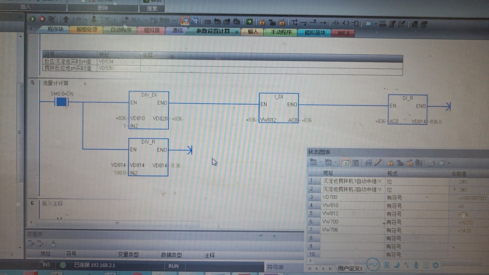

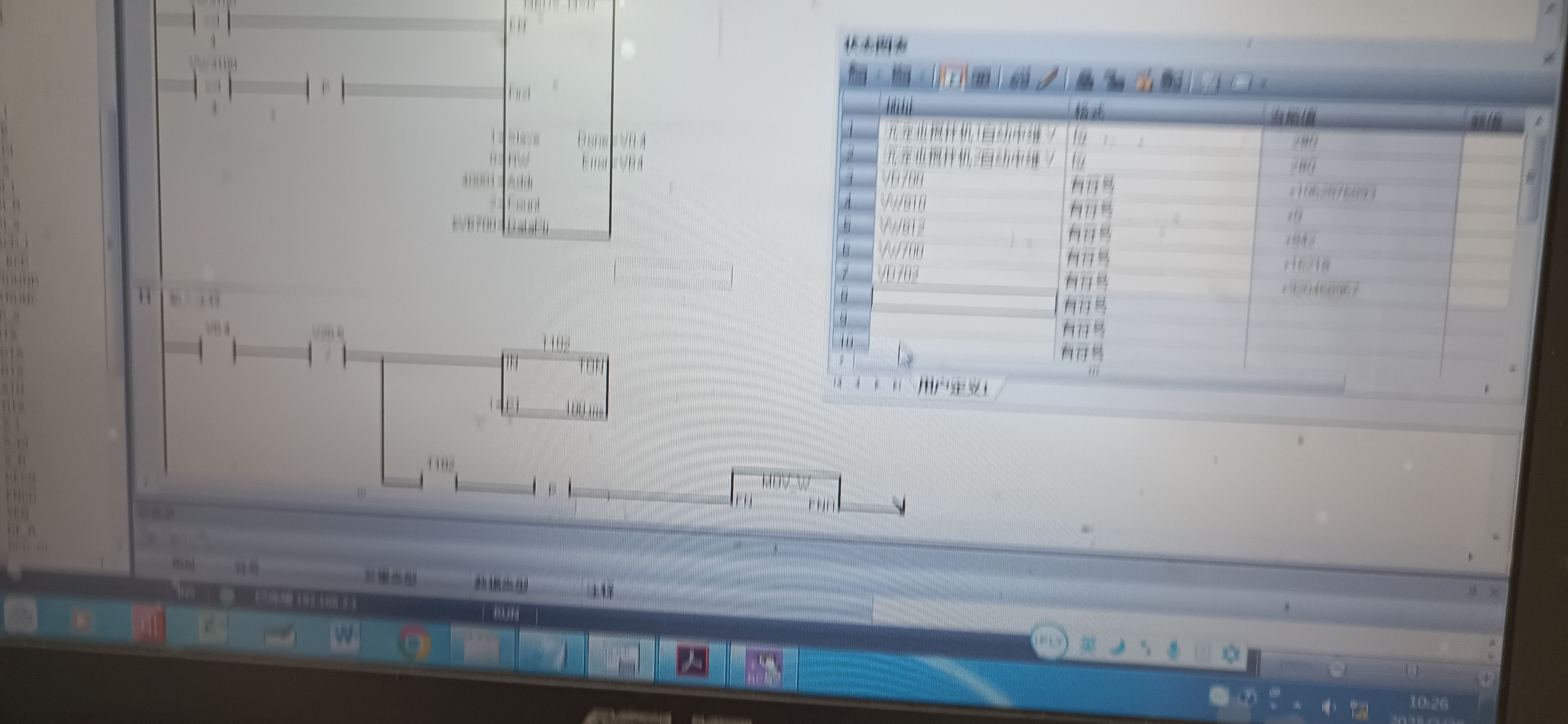

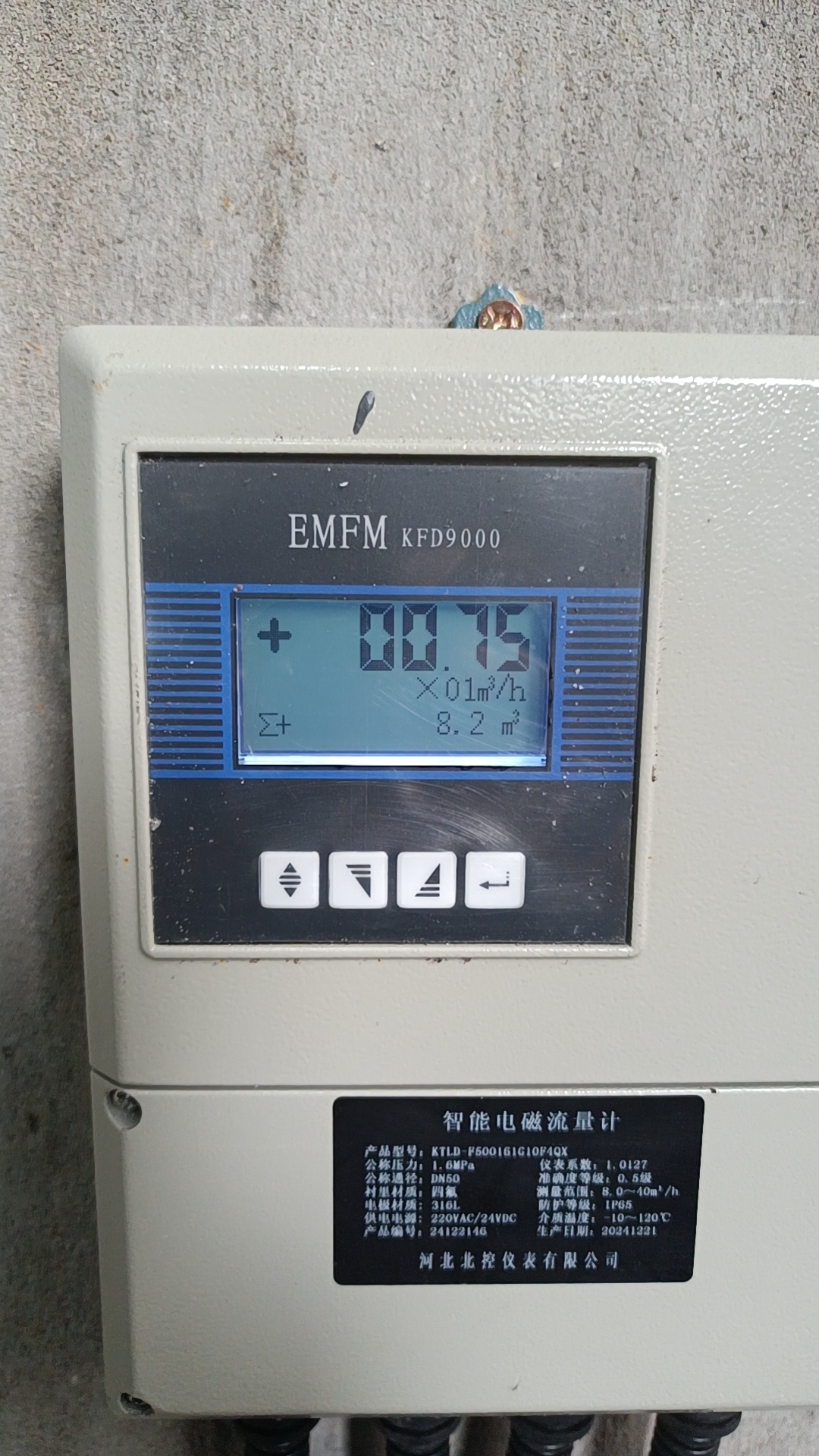

今天去调试污水站,ph两个仪表也读出来了,数据显示在触摸屏上,还有一个流量计读出来了累积流量,但是瞬时流量读出来的监控和流量计上显示的不一样。大家看看这么回事,我弄了好久也沐阳弄好。读出的瞬时流量和显示的不一样。我上传仪表说明书,

VD700监视格式改为 浮点
congrikunge
314 个
733 点
696 分
在线时间: 879(小时)
2016-04-22
2026-05-27
查看congrikunge的
发表于: 2025-02-27 14:01
VD700不就是你要的瞬时流量吗?
s377058083
16 个
135 点
793 分
在线时间: 122(小时)
2014-06-16
2026-05-27
查看s377058083的
发表于: 2025-02-27 14:30
楼上正解,说明书中都说了瞬时流量的数据是 浮点型,楼主直接读取VD700 浮点型数据就是需要的瞬时流量。
