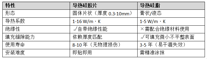

在电子设备散热领域,导热硅胶片和导热硅脂是两种常用材料。如何根据实际需求进行选择?以下从性能、场景和操作维度进行对比分析。
一、核心差异对比

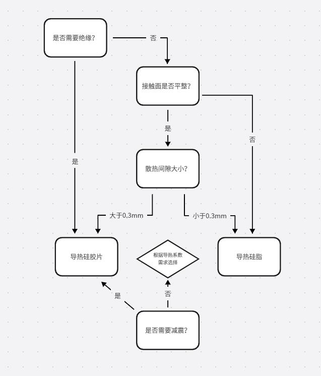

三、选型决策树
