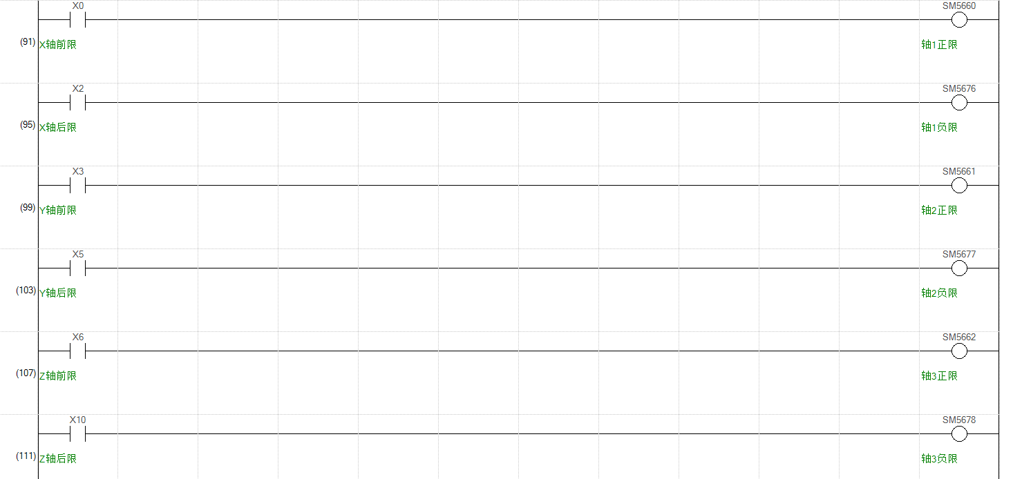

FX5U 控制台达伺服电机回原点时,碰到原点信号不停直到碰到极限才停下来。这是下午调机出现的问题。上午轴回原点还OK的。就是把
DSZR X0 X1 Y0 Y1 回原指令由3U写法改为5U写法DSZR D100 D200 K1 M200 后出现轴找不到原点了。而且回原方向也变了。碰到极限就停了也不自动返回搜索原点,特意发贴求助各位大神 这里谢过。

FX5U跟FX3U程序有些不同,不要直接改,FX5U在参数中指定,这点没错!正负限还要指定专用继电器

参数没设好,我之前遇到过,感应器的逻辑要设对

那你的高速IO参数设置好了吗

参数--->FX5UCPU--->模块参数--->高速IO--->输出功能--->定位--->原点回归参数:启用---->近点DOGX???--->零点信号X???---->确定---->应用

上传下程序让大伙帮忙看看,这样描述很不直观
