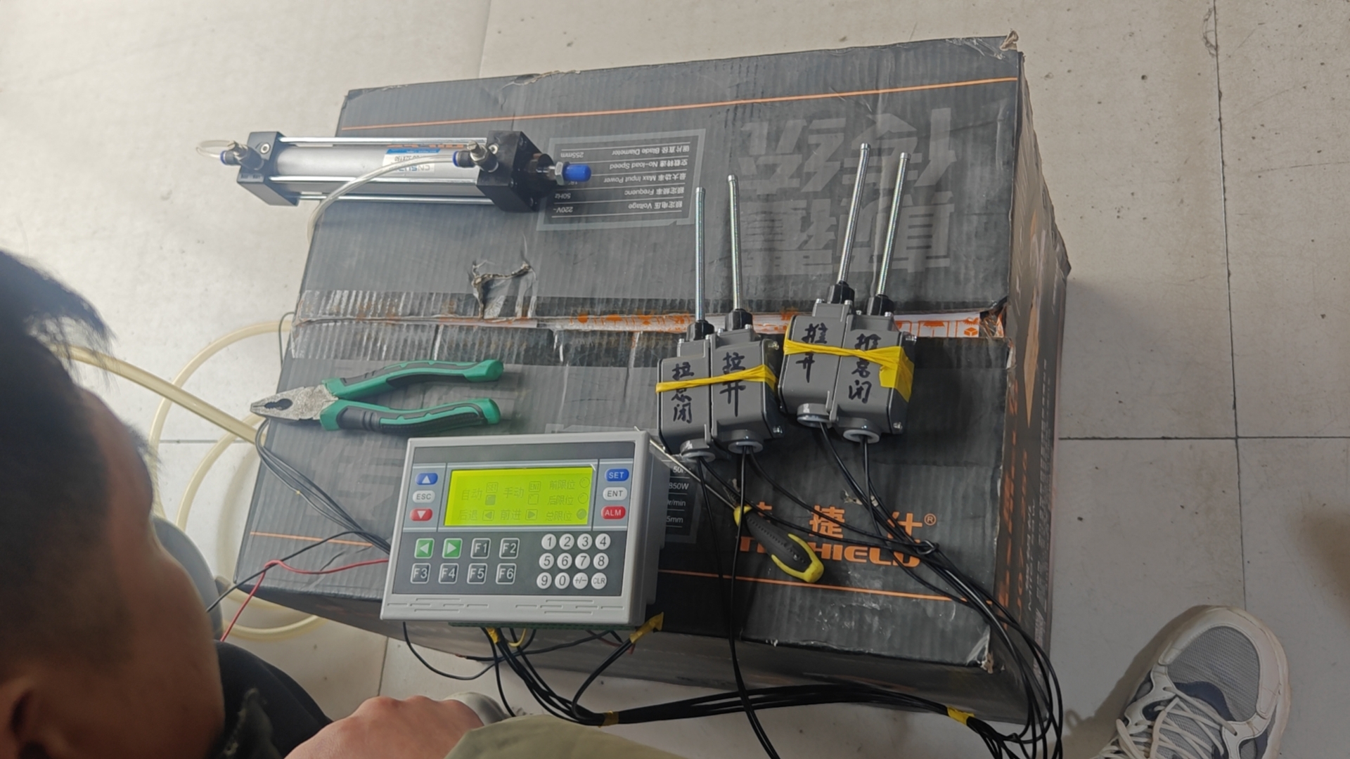

挤压过程中,伸缩杆推动到达限位停止或者是到达设置时间停止,然后进行一个等待时间可以触发后拉动作同样是到达限位停止或者是到达设置时间停止

    又用三菱works2写了一个细节更好点的

    这个是缩小版测试程序用的
