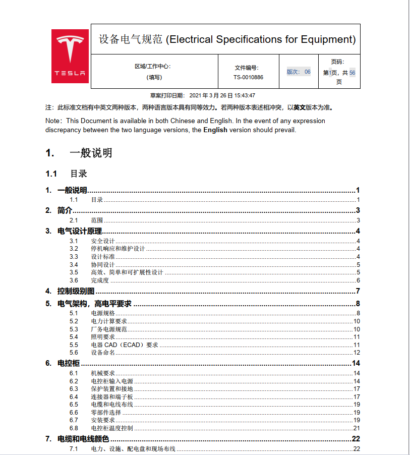

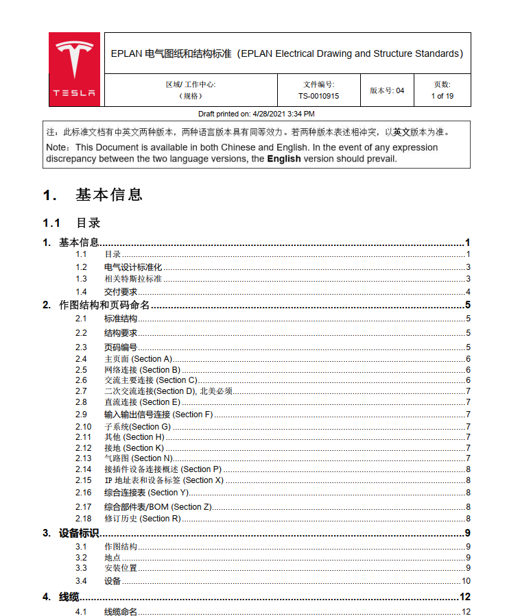

给你个特斯拉EPLAN电气图纸和结构标准
描述:特斯拉EPLAN电气制图标准
附件: TS-0010915 EPLAN Drawing and Structure Standards (Chinese)EPLAN 电气图纸和结构标准.pdf (1269 K) 下载次数:163
  • 下载积分:+5(weisongyuan) 正能量
  • 下载积分:+5(zq123666) 好贴好贴!

    这是设备电气规范 设备电气规范

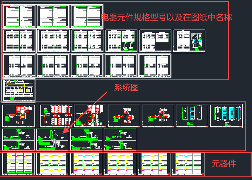

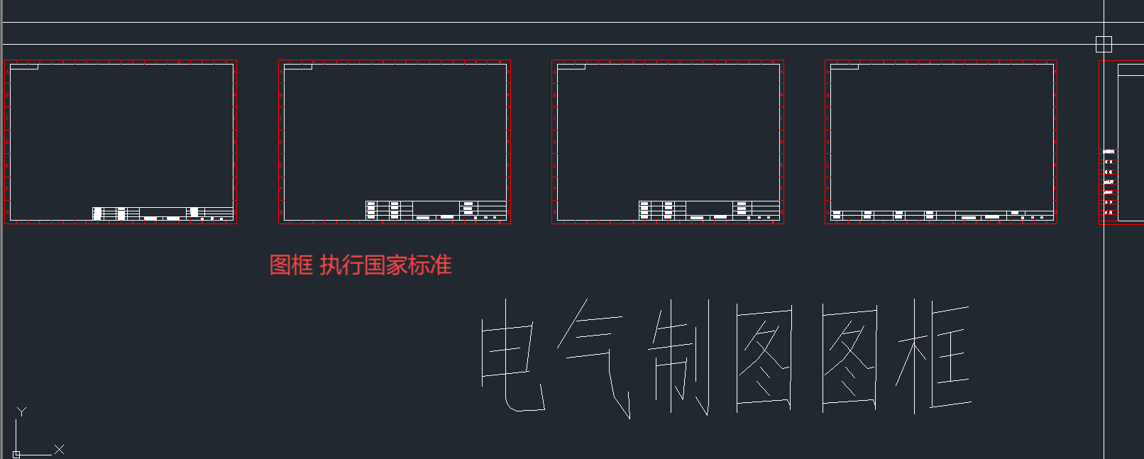

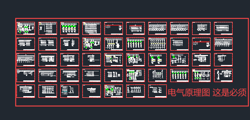

    糟老头 原来在塑料设备公司做过设计  知道一点点。首先你要有电气原理图,这是最基本的,也是甲方必须要的,当然更是你自己装配的依据,要看 设备复杂程度以及甲方是不是需要如果需要可以有(也可以没有)接线图、电器元件布置图(这个没有什么大的作用,只是在你设备厂使用的多,为了整齐划一,柜子组装好了基本没有用,设备比较复杂柜子较多也是必须)
    再就是《XXXXXX设备安全操作使用说明书》这个是对设备具体操作,多讲一些安全注意事项,可以吹一点,就是高大上,不要管是不是实用。一般这种东西操作工不会看的,只是甲方存档用。对于操作流程复述一遍即可,因为现场调试还是你,所以操作工不会看这些。

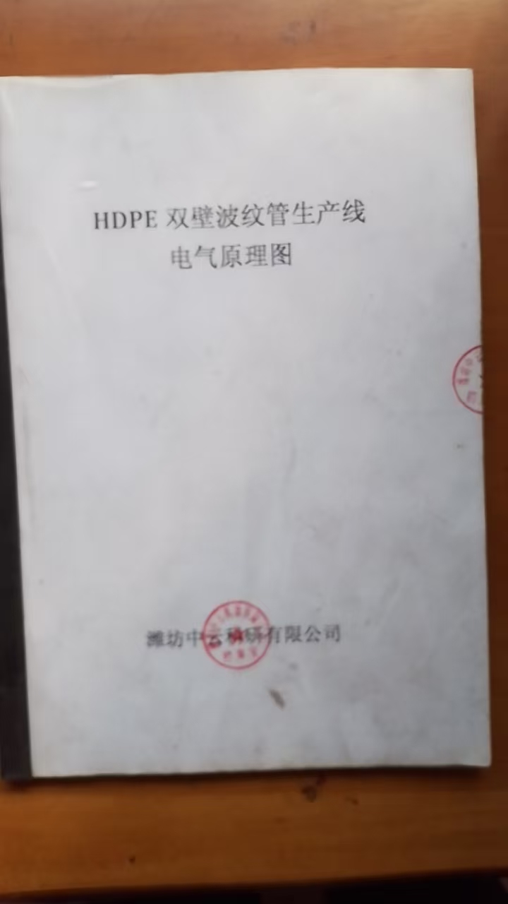

    没事发给你一条生产线 需要的东西可以作为参考
