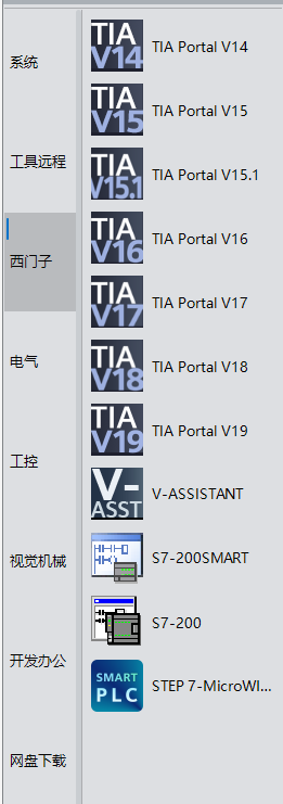

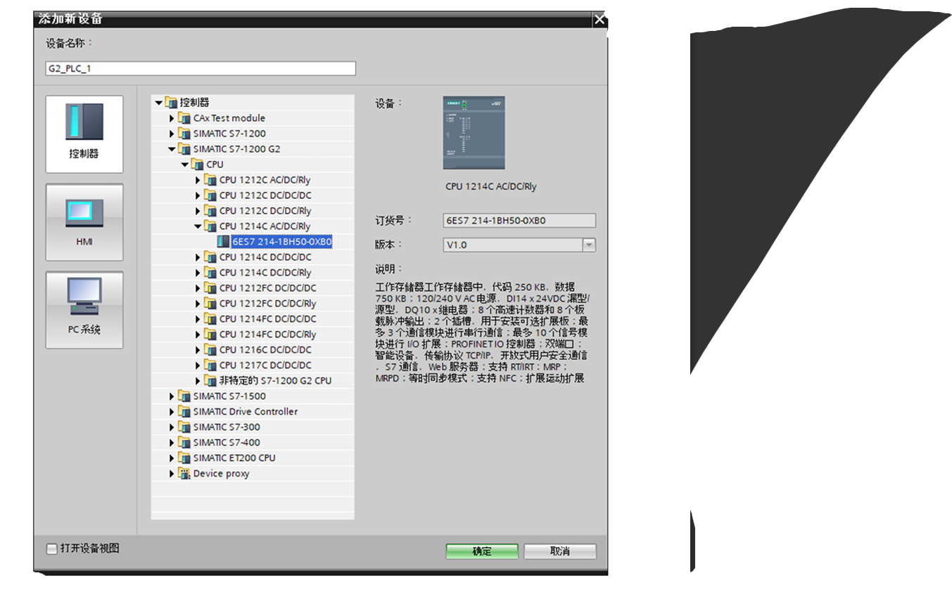

s7-1200 G2 功能强大,能不能用在TIA15.1 上,我没找到hsp文件,请赐教。谢谢!

只能在V20以上版本使用

V18都不行,看手册应该会在V19上支持

已经试过V19不行,只能V20平台。

推出G2就是准备替换掉1200的,如果新的固件可以在老版本的博图能用的话,就没必要推出新版本的了,西家这是让只要想用新产品新固件就必须跟着他们走,200smart的V3.0也是一样的,而且G2目前在选型tool上只有在线的

CPU1200 G2的固件版本4.6需要博途V18及以上版本才能组态‌
