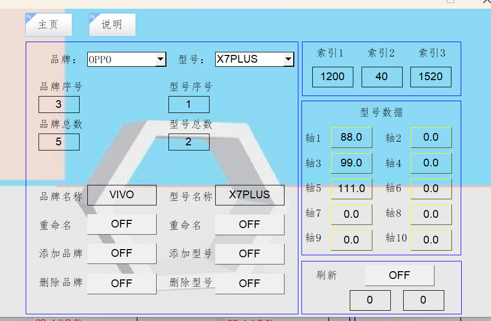

实现根据品牌选择不一样的型号,并取得该型号数据的功能。
根据B站某UP主的程序加工制作
因为寄存器的限制,目前只做了支持20多个品牌,每个品牌可以添加20多个型号 ,每个型号有10个数据存储区
品牌和型号支持添加、删除、和重命名功能

便是没有看到配方基本的PLC下载和上传功能呢

自动切换保存至PLC,想弄保存按钮的话多加个中转存储区就好了。不过我觉得那样对于以后运用没那么方便,操作人员一般都只需要切换个程序按个启动就好了
