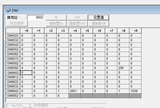

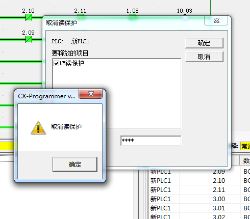

一个CPM2AH的老款PLC,之前有密码释放密码后,可以上传程序上来,但是我想初始化,下载新程序进去怎么下载不了,初始化也不行,网上说DM6602设置为0,我监控看这个数据本身就是0,我用PLC下拉菜单里的清除所有内存区,也清除不了,怎么回事,我想清空这个PLC。谢谢前辈们指点一下。

编程模式 操作试试
