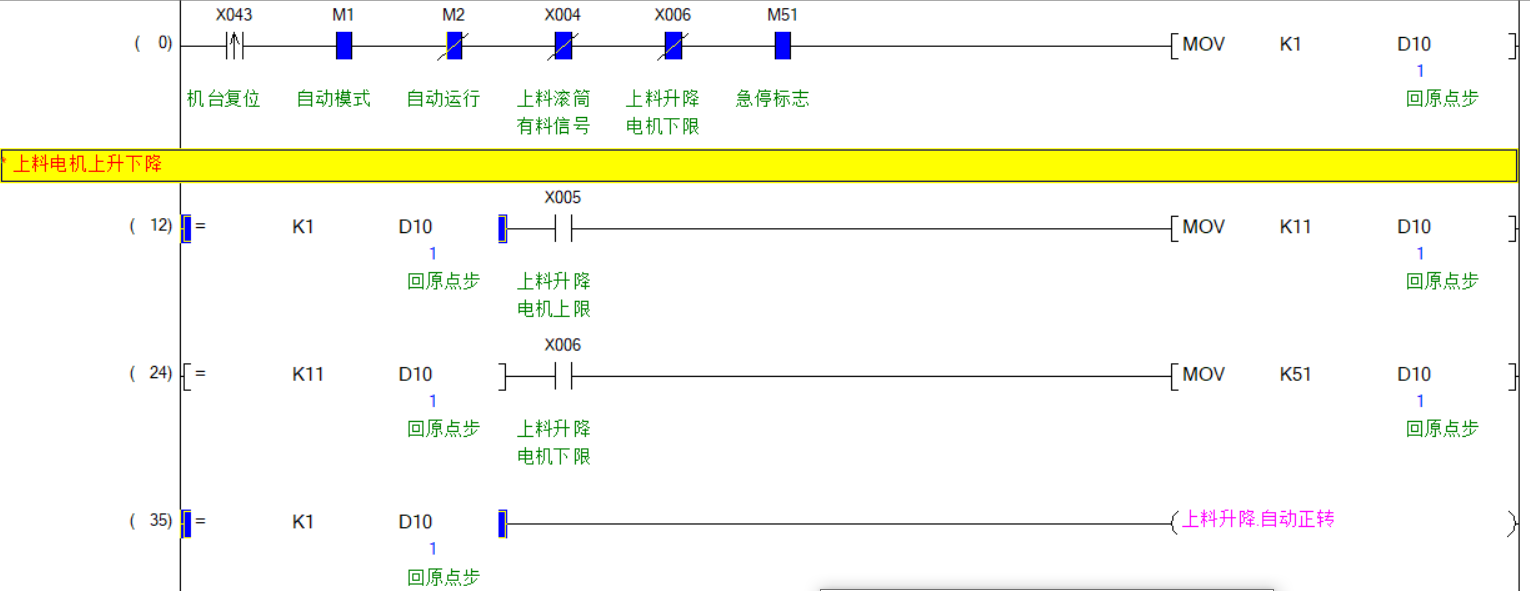

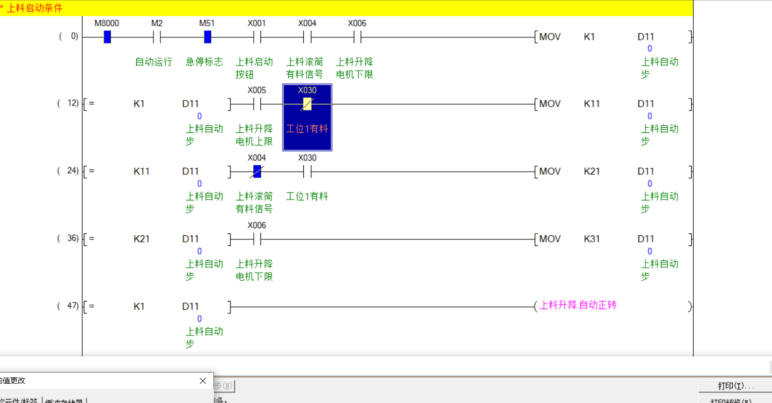

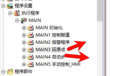

FX3U在两个程序里面调用一个线圈,这样也算双线圈吗

楼主说的是那个标签吧?
如果是那个标签就是双线圈了

子程序只是程序分段,理论上还是一个程序

是“上料升降.自动正转”这个标签吗?
如果是那就算双线圈!

算,不同的程序段只是方便人看扫描起来还是从上到下

懂了 谢谢大哥们
