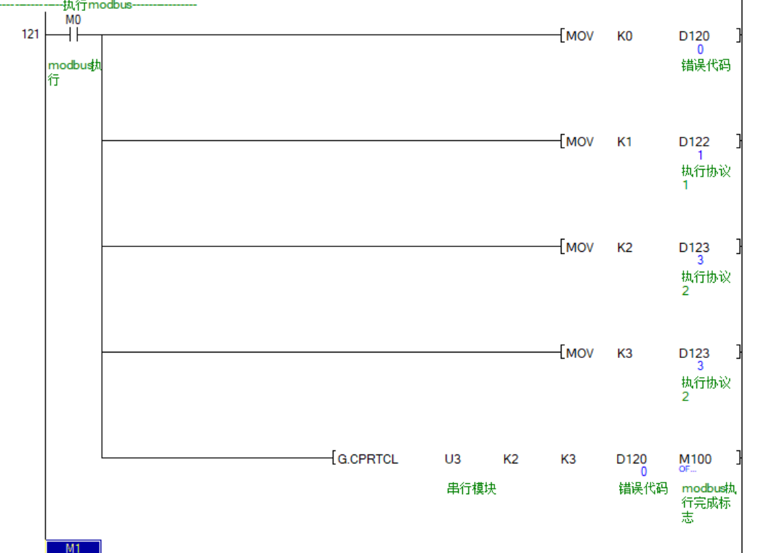

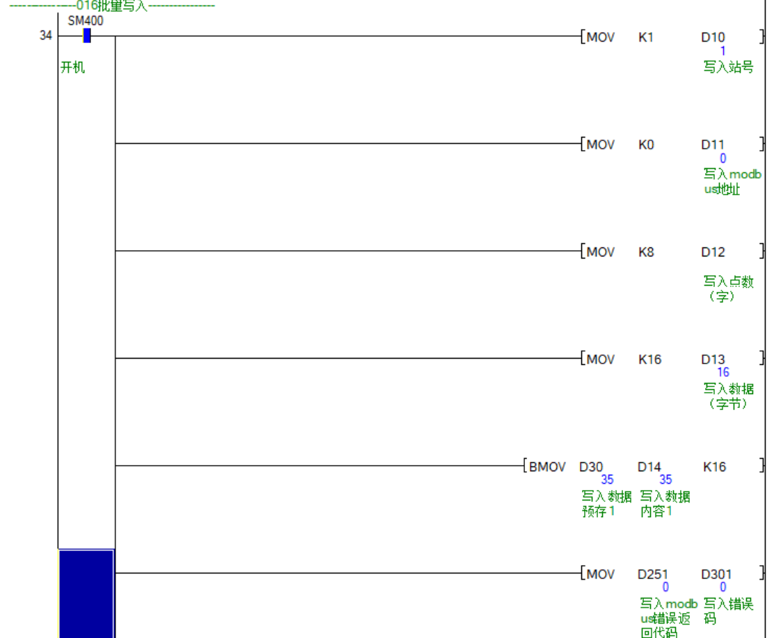

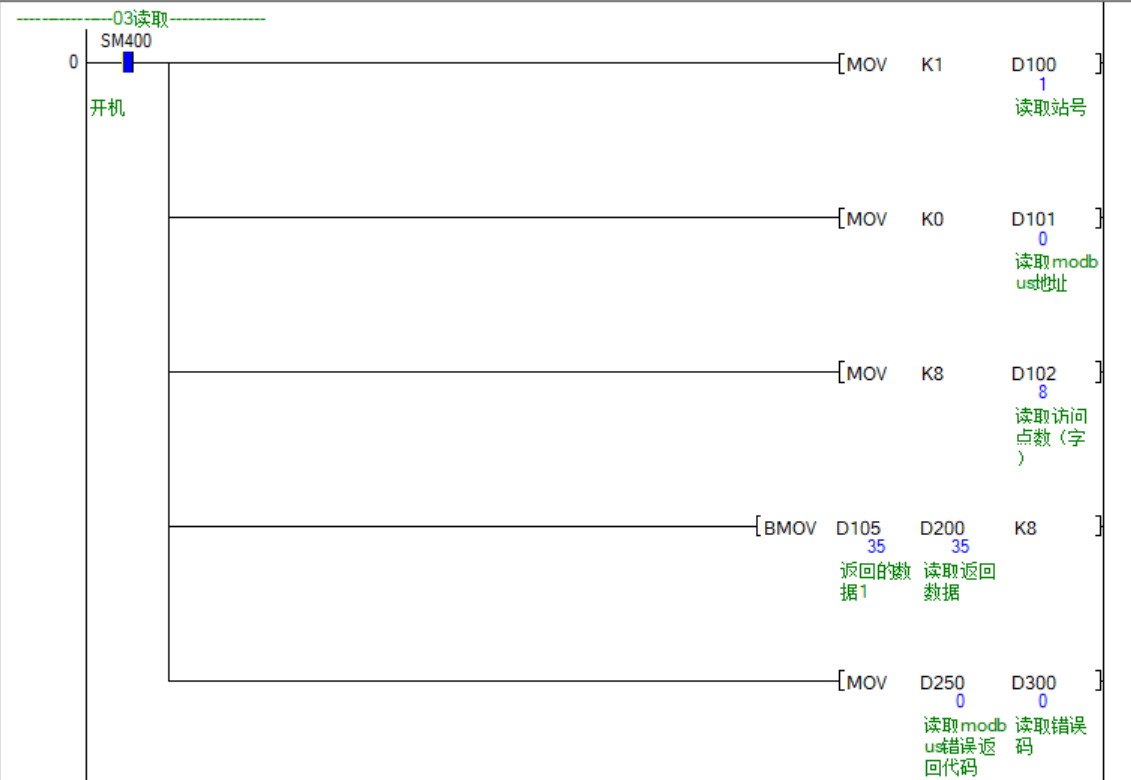

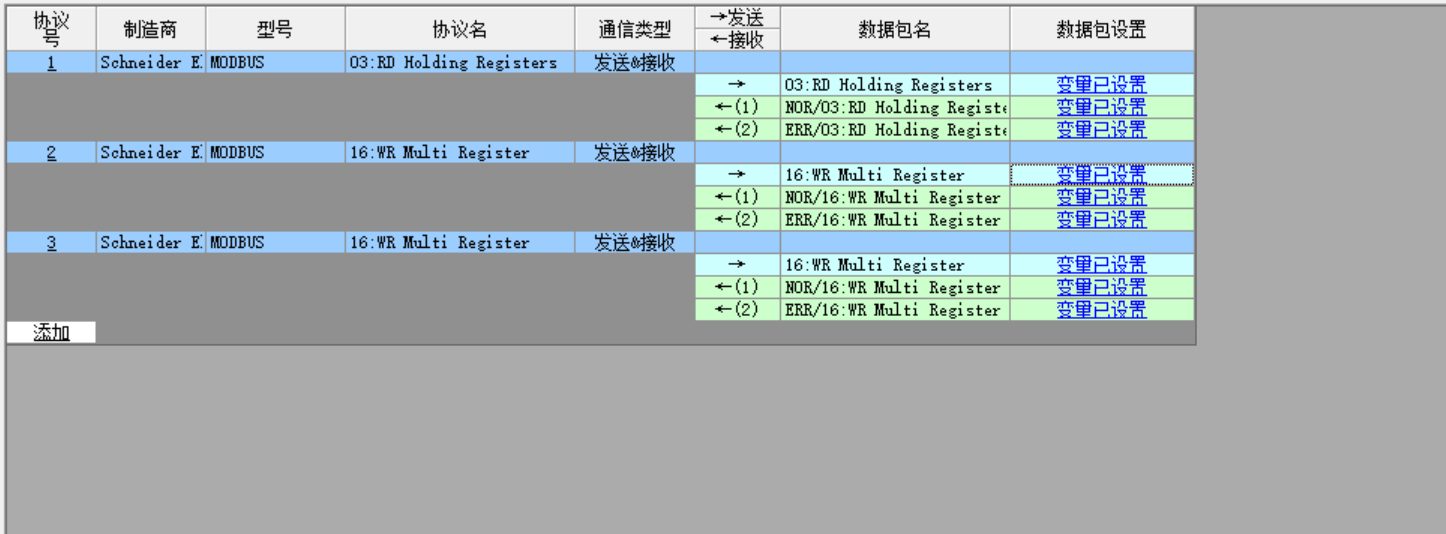

一个站号的时候可以同时读写,加了一个站号2的写就不行了,是同个功能码(016)不能同时出现么
1774474736

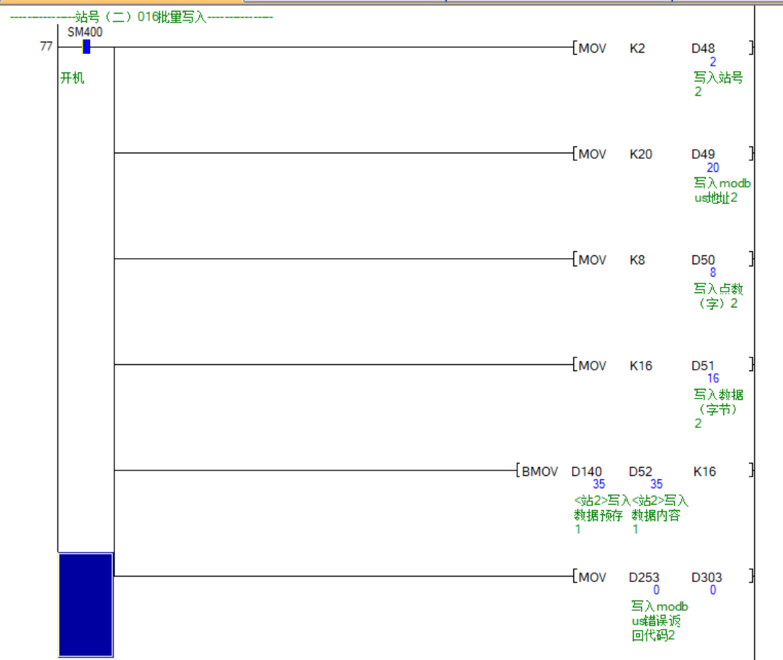

1楼  发表于: 2025-02-21 10:26
站号一旦有2就不发报文了

你这程序没有做轮询 程序 吧?
试过先发从站1,再用结束标志接通从站2发送,但是不行。我发从站1怎么读写都可以,且我只执行1条都不行(从站2),发从站1的时候还好,我把从站1改成2,立马就停。不知道还有哪里需要设

发从站1的时候正常读写,我把k1改k2,发送立马就停了,而且我只执行一条

5楼  发表于: 2025-02-21 10:55
图上面的有个d123重复了,实际用的时候是d124

6楼  发表于: 2025-02-21 14:39
从站支不支持16   间隔时间加长的看看  线路追踪下报文
支持,因为从站1可以,现在单独接通从站2,其他 都不接通,但是它只执行一次,后面就不执行了

7楼  发表于: 2025-02-21 15:12
没事了,从2在线的时候,程序没问题
