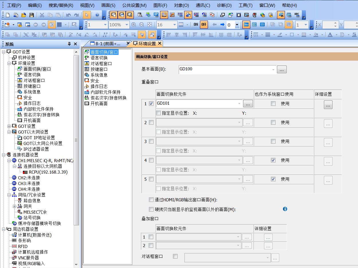

请教三菱GOT内部寄存器GD问题

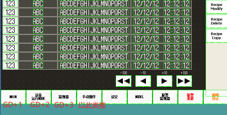

参考图片,当按下这个按钮之后会切换界面,我之前看到的都是直接指定界面号码,但是这个切换的地址始终没看懂怎么做到切换界面的。

看看这个窗口是否出现GD0

引用第1楼xwlxwl306于2025-02-19 07:54发表的 :
看看这个窗口是否出现GD0
参考1楼,按照你的说法,应该是触摸屏基本画面ID是GD0,当字开关内写入数字时,画面就切换到指定的画面,希望可以帮助到你!

这个我看过了,那里写的是GD50,GD50+1...
看看这个窗口是否出现GD0

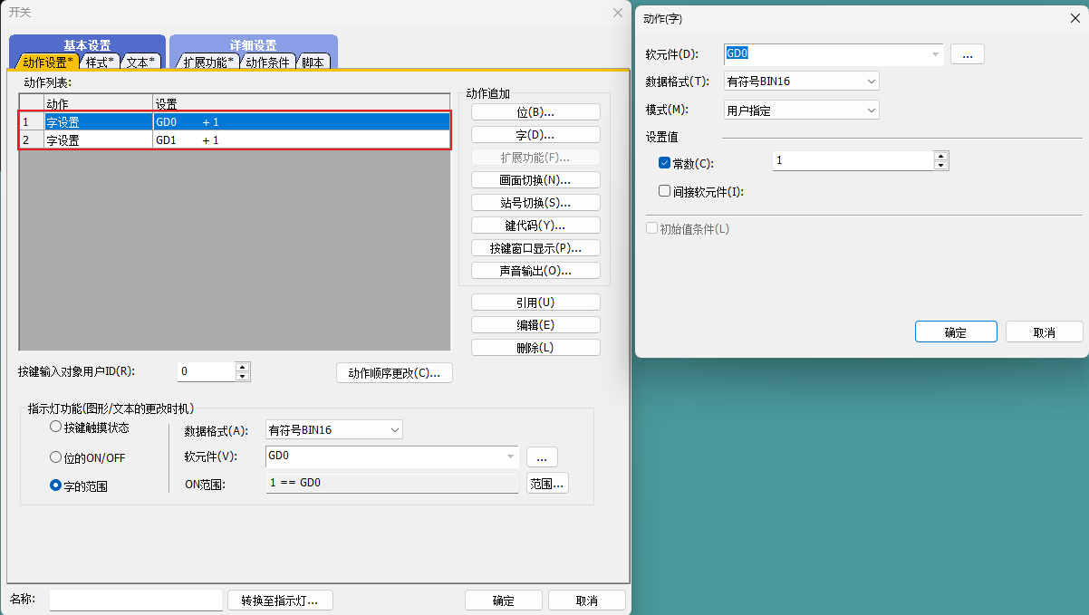

能把HMI程式上传上来,看看

之前没找到头绪,后来发现是调用了脚本,谢谢各位的回复。
