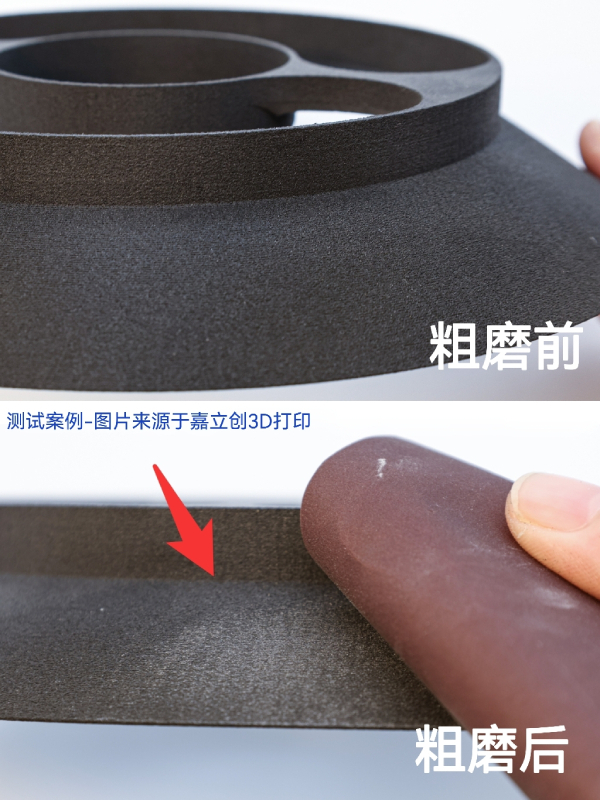

在3D打印领域中,一些嘉人们可能会感到好奇,为什么树脂可以进行粗磨,而尼龙件却不能轻易打磨呢?JLC3D小编今天实测了一下,现在和大家说说这是咋回事儿:
第一,尼龙材料本身具有较高的强度与韧性,加上工艺之间的差别,它比树脂更加耐磨。这意味着,在打磨尼龙件的时候,会遇到更大的阻力,那打磨起来就会变得费时又费劲。
第二,如图所示,尼龙件在打磨后,其表面会留下一些粘性的残留物,不但难以清除,还可能会影响到后续的染色或喷漆等加工步骤,产生不好的效果。
希望这个回答能让大家了解到尼龙件不易打磨的原因,欢迎大家留言补充~
