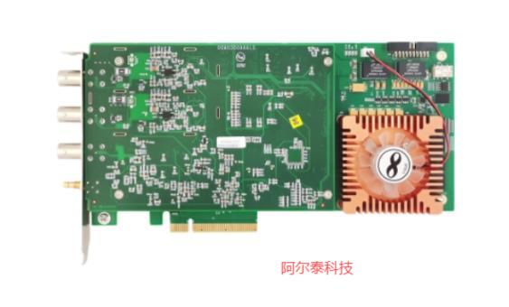

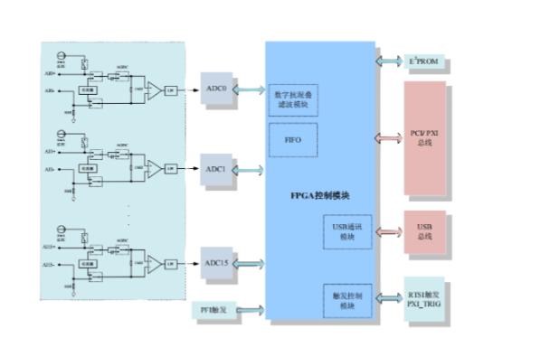

       模拟量输入(Analog Input)是指通过传感器或其他设备采集连续变化的物理量(如温度、湿度、压力、光照强度等),并将其转换为电信号的过程。这些电信号通常是电压或电流的形式,其大小与物理量的变化成正比。模拟量输入的核心功能是将这些连续的模拟信号转换为数字信号,以便计算机或微控制器能够处理和分析。(图一、图二)
       目前的数据采集的卡AI采样速率可达几Hz至几十GHz,采样速率的选择对信号处理和数据采集有着重要影响,如对数据的高频信号捕获、实时处理、增强数据处理能力等,因此在科研实验、环境监测、医疗设备等对信号精度要求高、实时性要求高的场景下,数据采集卡的AI功能是必不可少的。

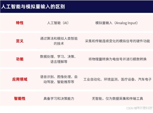

     人工智能与模拟量输入的区别(见上图三)

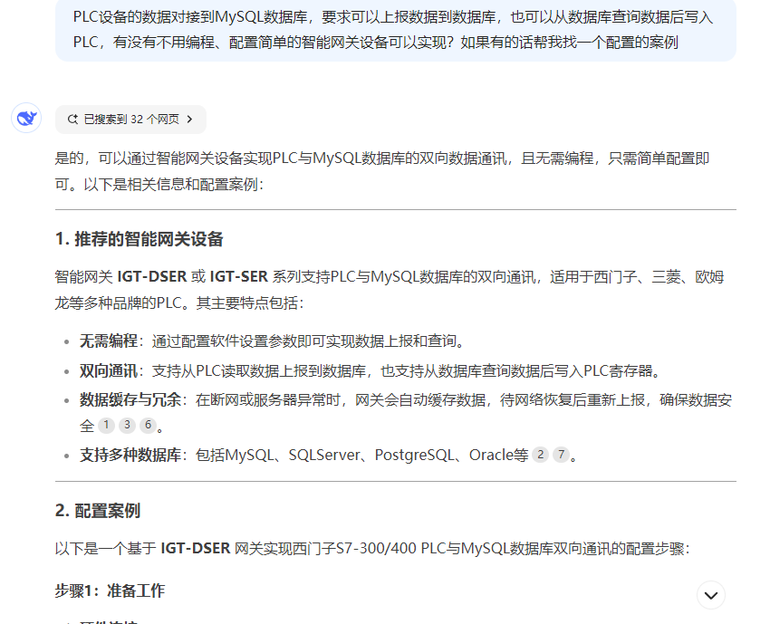

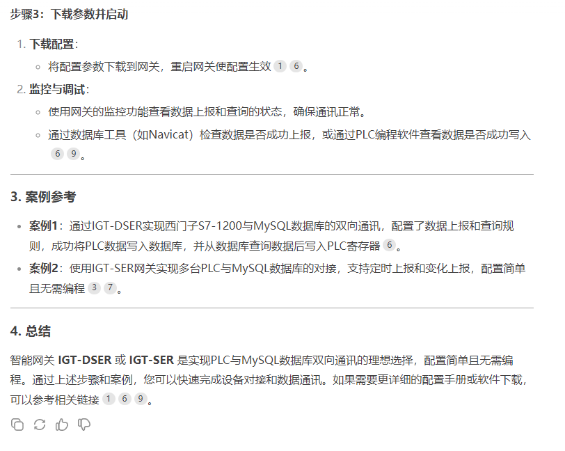

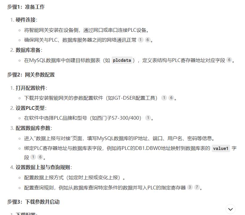

可以找DeepSeek找一些资源,或者出几个方案:
