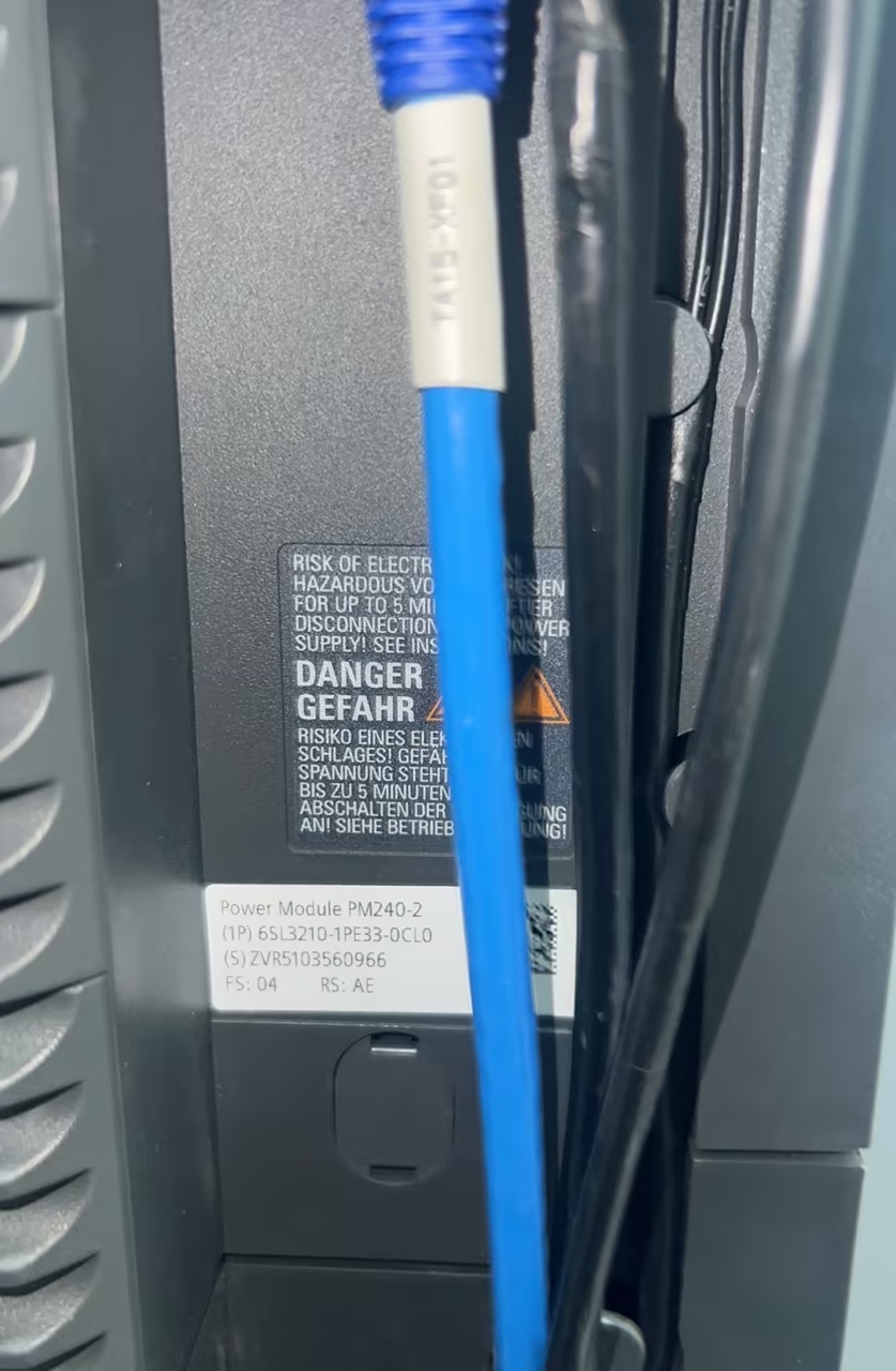

硬件组态找不到如图中的型号?为什么会是最后一个数字带x,而不是0?

这个是G120的

是的,西门子G120变频器。

如果你用CU320-2控制PM240-2,可以这么添加
不然在组态选择驱动时,就要选G120,而不是S120
