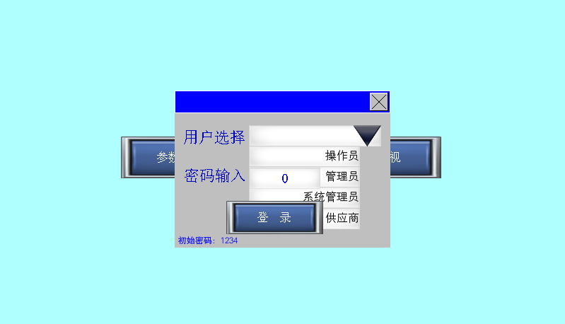

最近又用到了三菱触摸屏了,自己收罗网上各位的资料,整理制作了  用户登录和动态IO监控  ,各位发现不足之处,请多多包涵!各位如有更好的想法,恳请帮忙完善!谢谢!
附件: 三菱触摸屏用户登录&动态IO监控GTX.rar (291 K) 下载次数:365

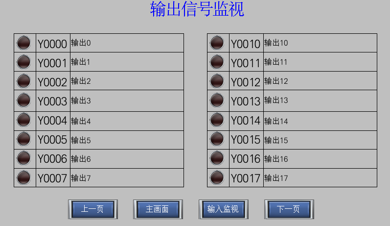

    请教下,动态IO是什么意思?
    电气小学生
    发帖数量: 138 个
    工控威望: 1115 点
    下载积分: 4276 分
    在线时间: 153(小时)
    注册时间: 2021-04-15
    最后登录: 2026-05-12
    查看电气小学生的 主题 / 回贴
    2楼  发表于: 2025-02-17 13:41
    引用第1楼honggun于2025-02-17 12:33发表的  :
    请教下,动态IO是什么意思?
    我这里意思是,无论输入或输出有多少点位,只需要一个监控页面,利用软元件偏置功能就可以监控所有点的状态。
