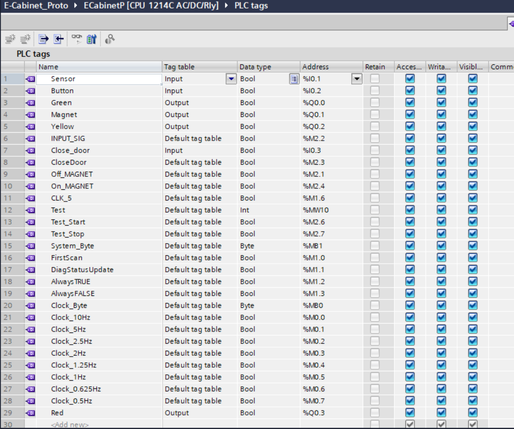

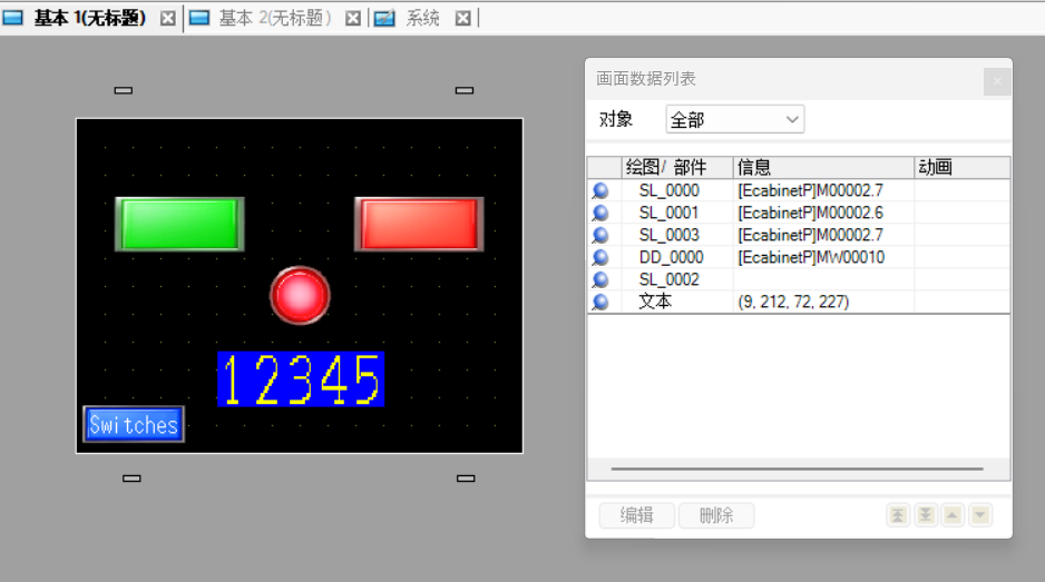

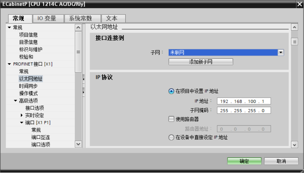

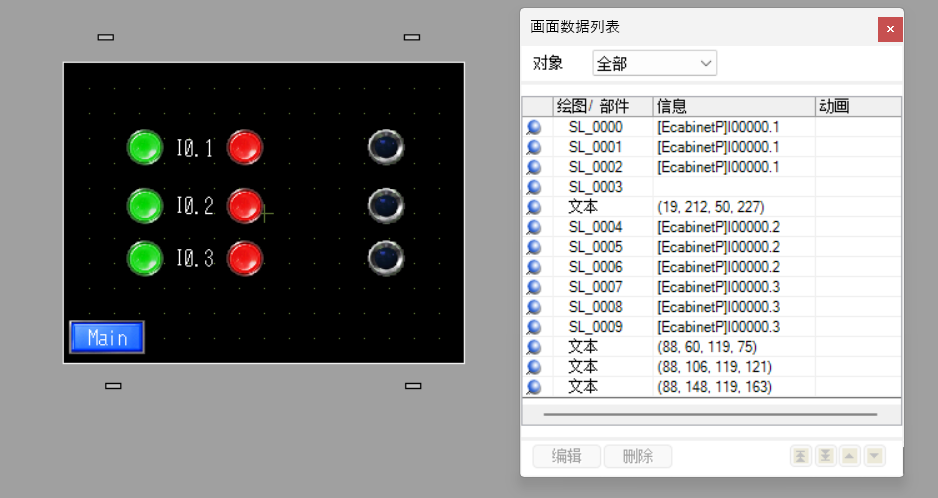

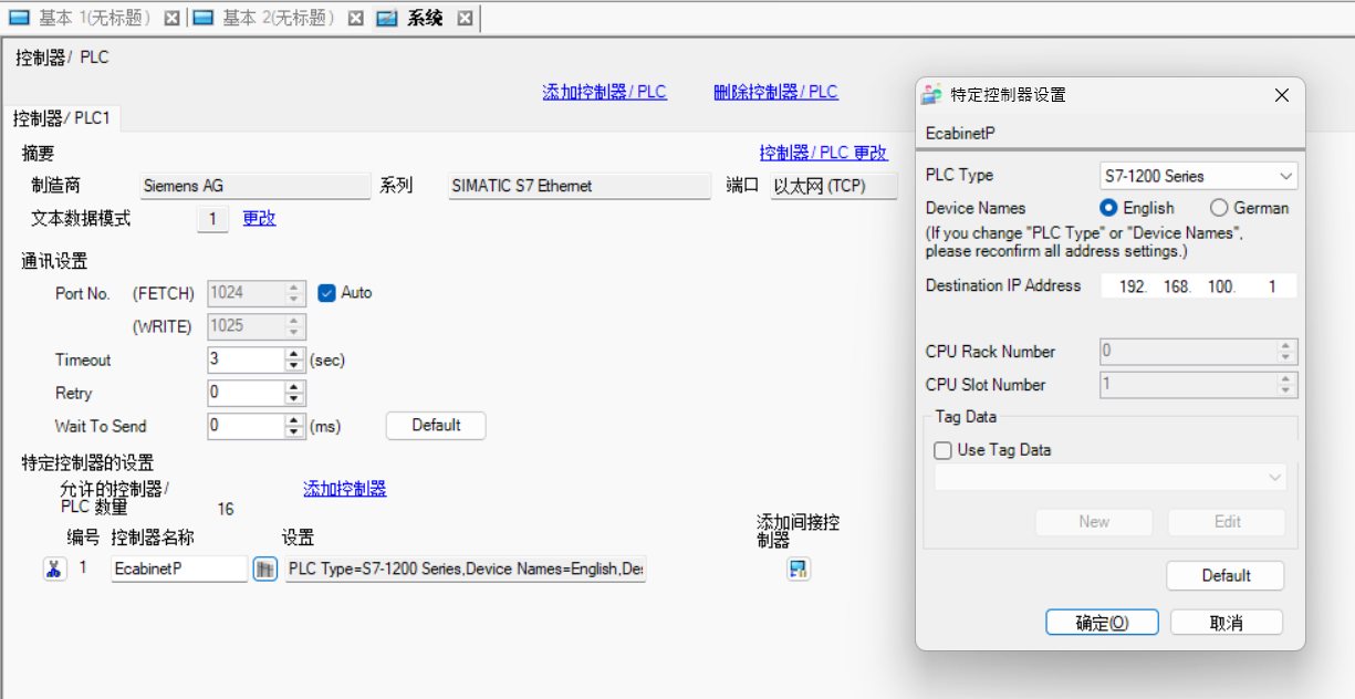

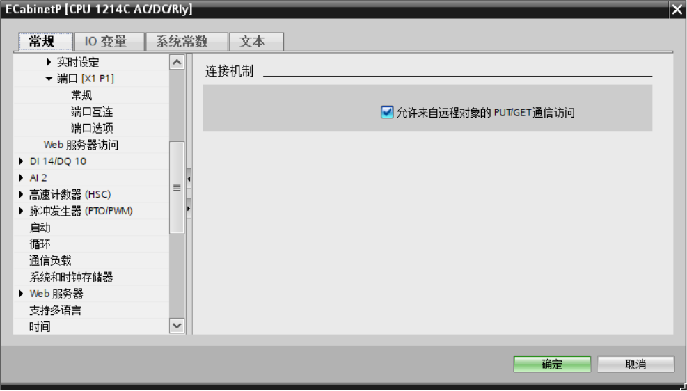

各位大佬, 我尝试用HMI 读取和发送信号给plc 可是一直报[RHAA041:EcabinetP:Illegat response for device read command] 和 [DHAA042:EcabinetP:Illegal response for device write command]
是不是哪里的定义错了?

以下是一些PLC和HMI的程序:
plc变量列表
plc连接机制
plc ip地址
hmi里plc设置
hmi画面数据
hmi画面数据
