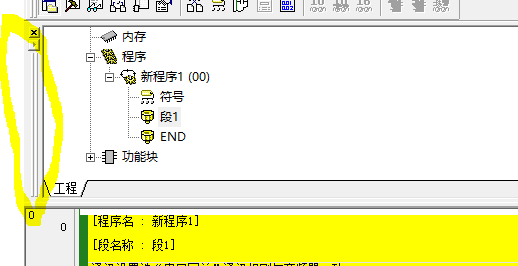

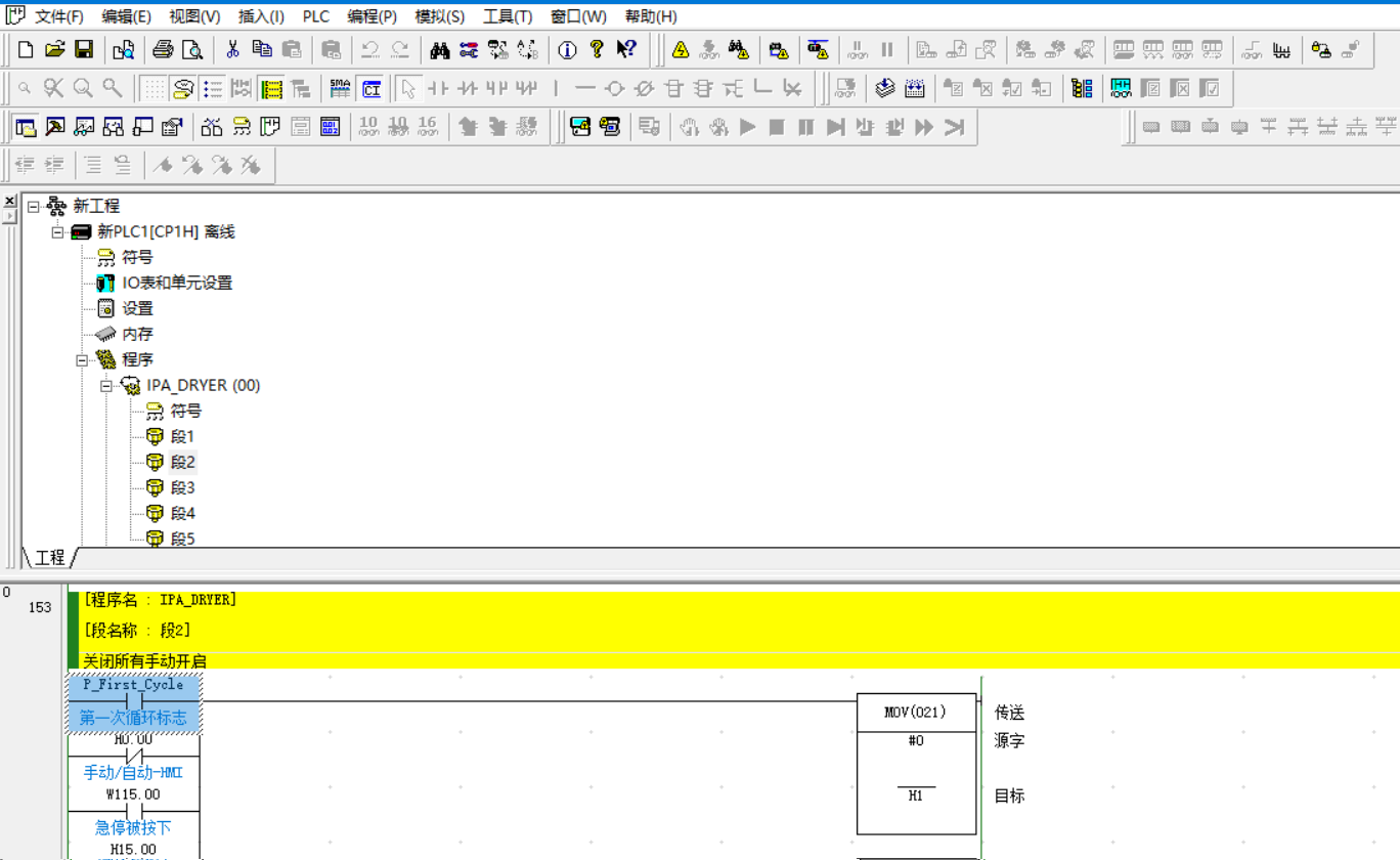

如图片所示 ,,显示目录是上面整屏,,程序是在下。。。。怎么把程序设置到右边,目录设置在左边。。一时蒙了。不知道怎么设置回去了

视图-复位窗口环境-重新打开程序、
