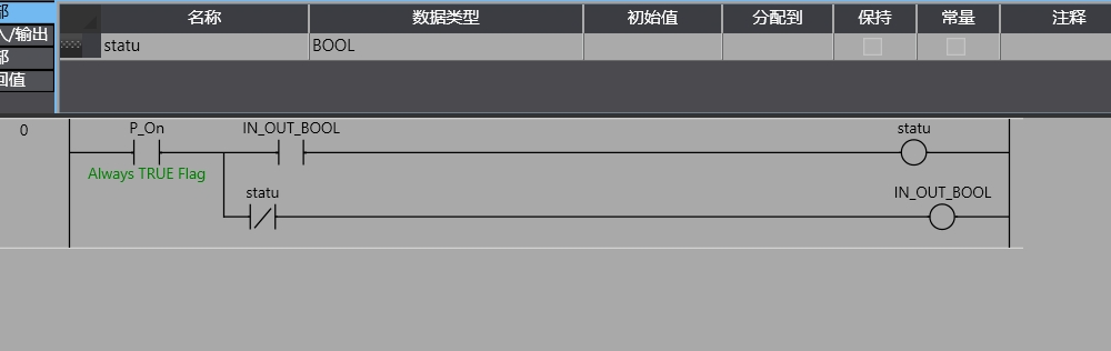

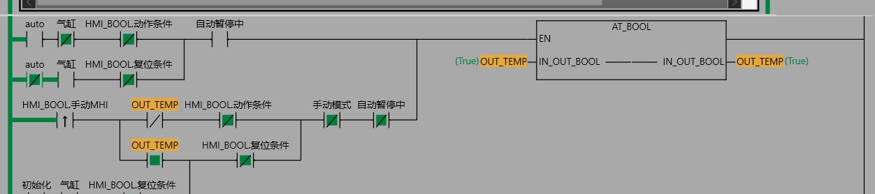

欧姆龙NXplc
AT_BOOL不知道是什么意思?

估计是别人写的FUN,我这边sysmac studio没有这个指令

高手,确实是FUN
这个功能程序什么意思???

看FUN里的程序是要做取反,但是直接输入输出变量引脚就有问题了。
应该一个输入变量引脚,然后一个输出变量引脚才对。

条件满足,功能块取反一次

取反

之前肯定用过三菱PLC,在手写AT取反指令
