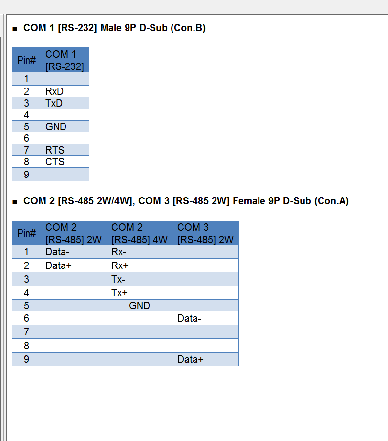

威纶通MT8102IE带2个FX3GA的问题,触摸屏有2个串口,一个485,一个232,我想带2个PLC,一个485可以走编程口,不知道232的能不能直接走编程口,还是需要加转换器,因为2个PLC打算用N:N通信连接,加个485BD模块,连接触摸屏有没有用过的,

可以带两个FX编程口的,但是需要自己把威纶通的引脚引出使用

一个plc加个232bd模块
另外一个plc编程口连接就行了

tb上有232的编程线,或者直接买触摸屏通讯线,232/485都有
