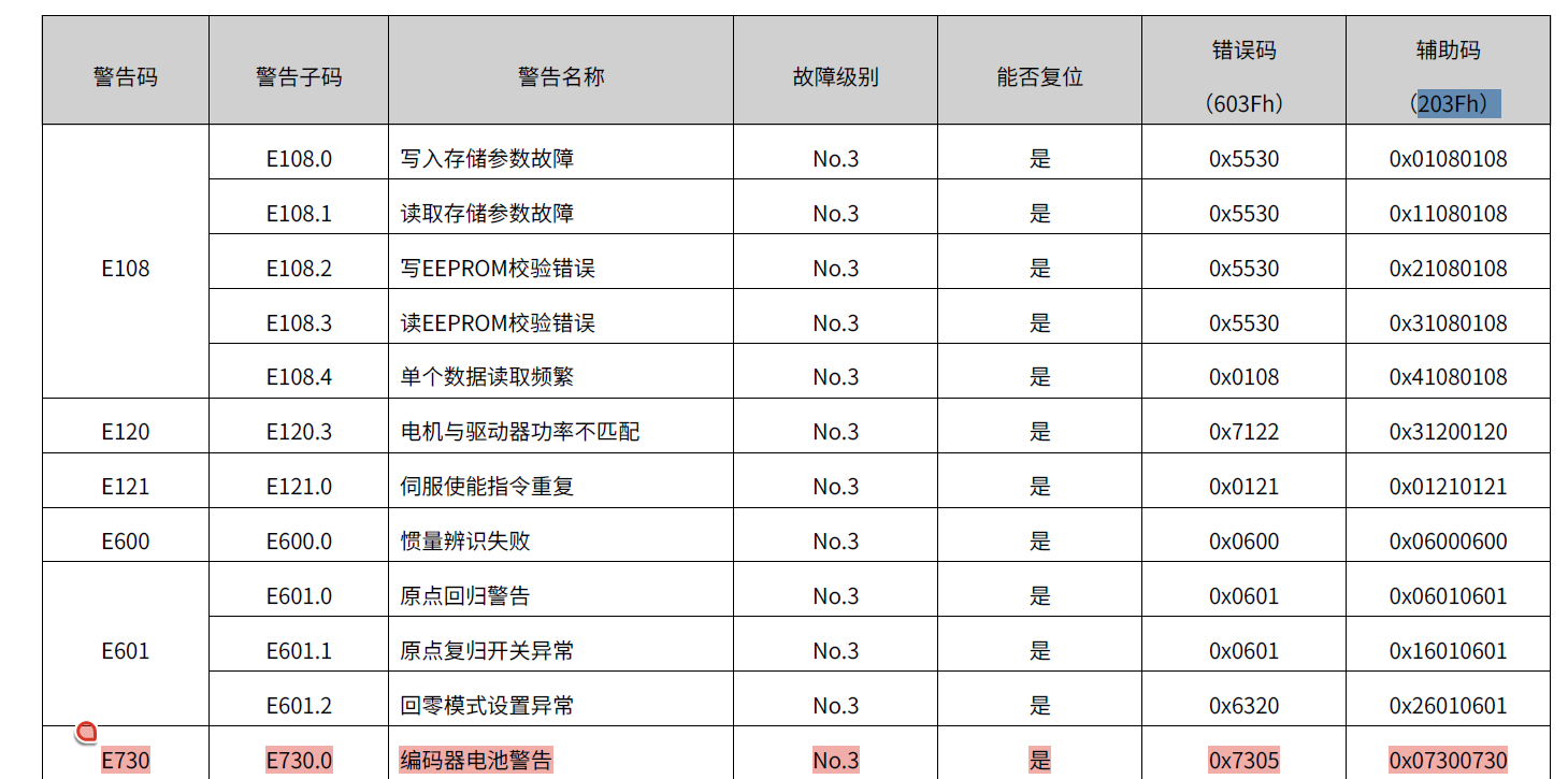

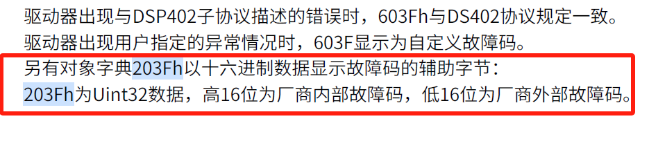

麻烦问一下这个203FH辅助码可以通过什么途径读到PLC上? 错误码603fh已经读到了,但是这个203FH不知道怎么读取。伺服是汇川SV630N,PLC用的EASY系列。请大神帮忙看看,谢谢!!!

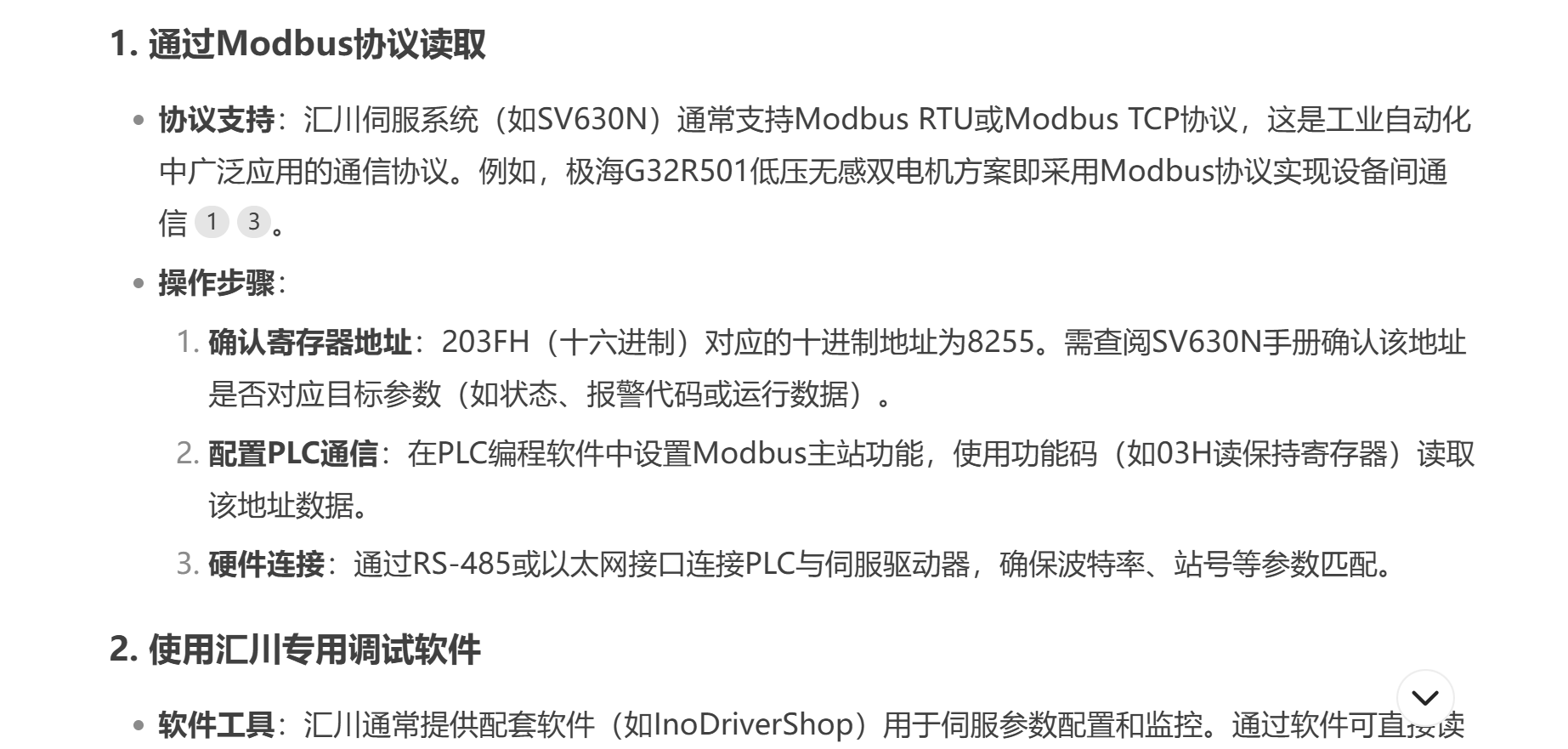

感觉deepseek在这里瞎鸡儿讲

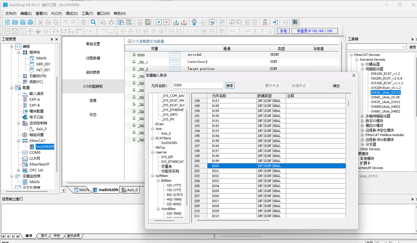

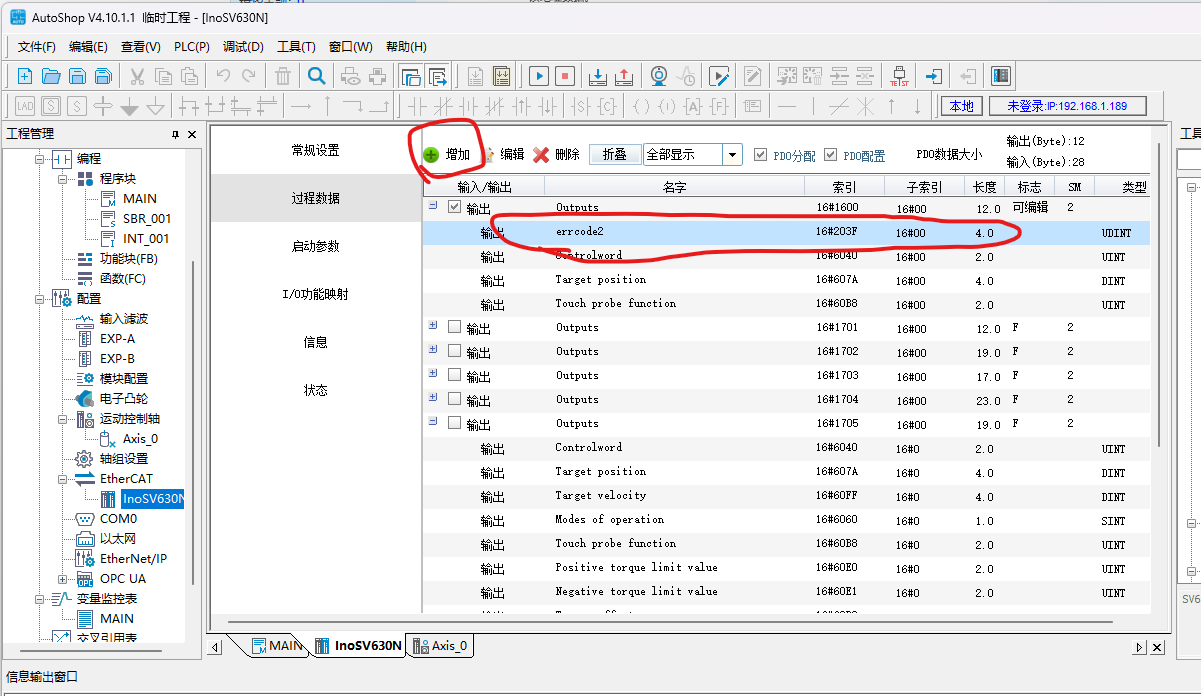

PDO, 映射

4楼正解,映射一个地址更方便
