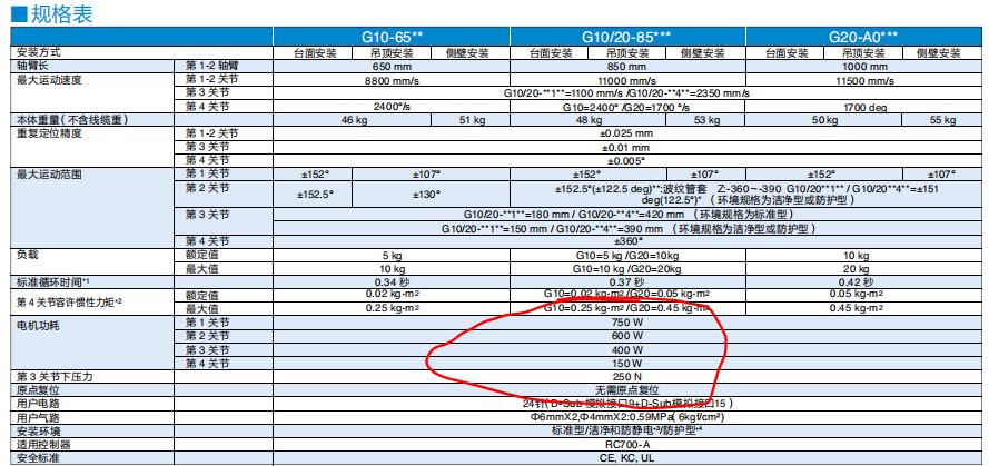

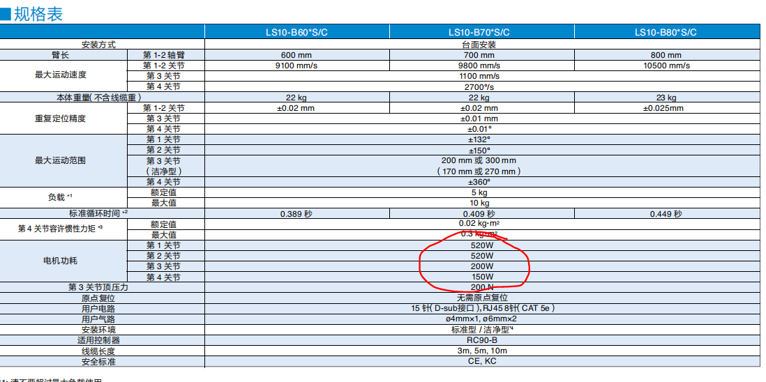

一般四轴十公斤的爱普生机械手功率是多少,官网找不到功率或者A数,是甲方来买机械手,我只知道是台面式四轴负载十公斤的

LS系列的在1500W内,GX系列在2000W内,具体看截图
