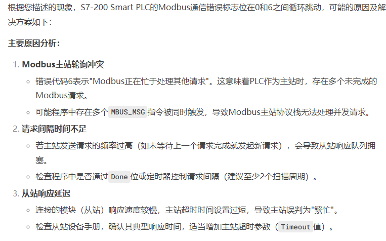

200smart用0口连接2个模块。
通信正常。不报错。
但是用软件检测时候,报错标志位在0~6~0~6   来回闪动。通信也正常。
没搞懂咋回事。

连续读取两个从站的时间间隔太短了。建议读取第一个从站后,等待50ms再读取第二个从站。

5楼  发表于: 2025-02-20 11:54
参考deepseek的回答
