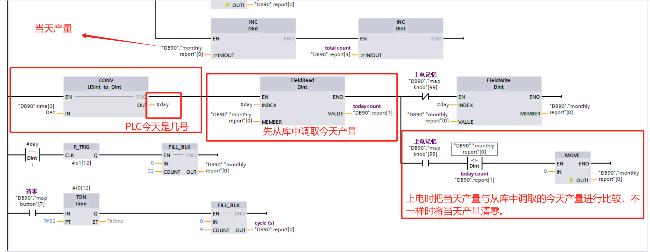

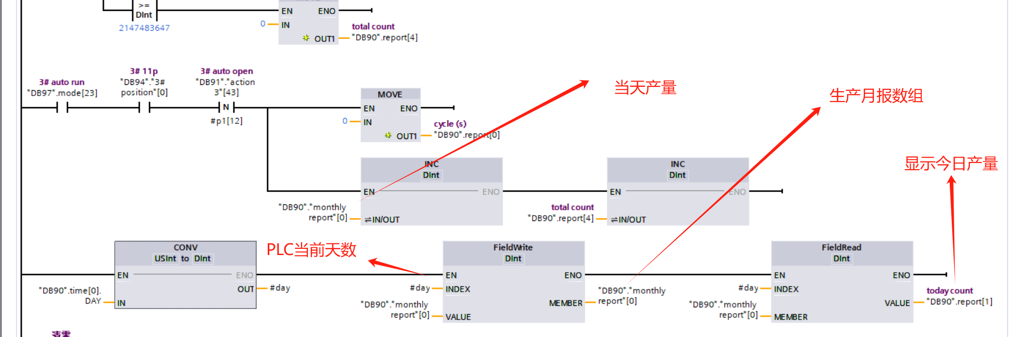

西门子1200 PLC如何实现三菱PLC的INC D0Z0功能
1,Z0为PLC当前天,范围从1~31变化
2,当Z0=1时,INC D0Z0表示为INC D1,如此类推,实现月报功能
3,如果用西门子1200 PLC可能通过FieldWrite:写入域和ldRead:读取域来实现间接寻址
4,问题是比如今天是11号的数量存放在D11里面,那明天的数量会放在D12里面;但西门子好像实现不了,要中转,但中转的数量什么时候清除呢(如到明天自动清除)
今天想了下,通过这样应该可以实现了
[ 此帖被huangyueji在2025-02-12 12:12重新编辑 ]

数组不比你这玩意更方便吗更好懂吗 数组下标用变量标识天 不就好了
