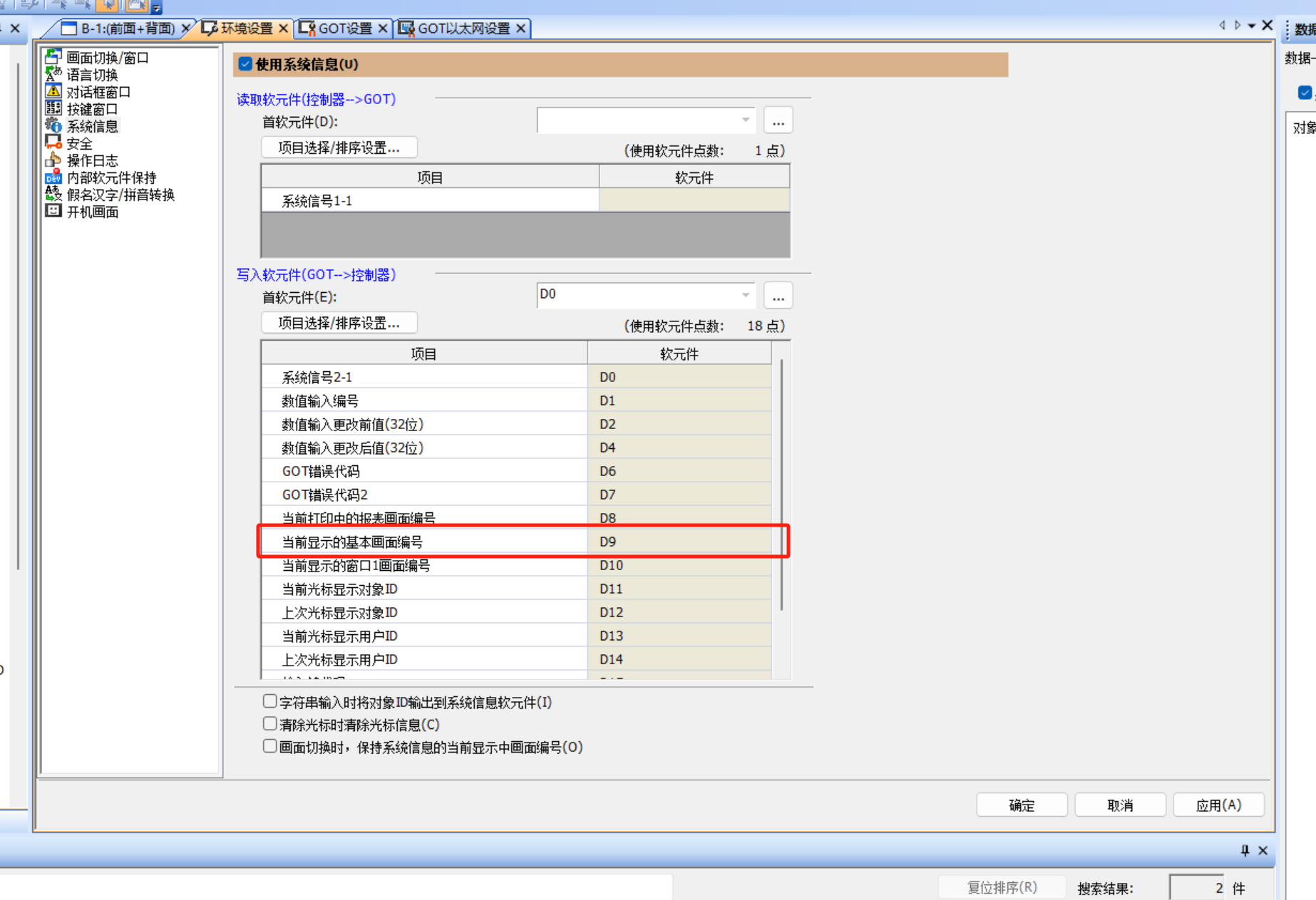

今天做三菱的触摸屏遇到一个问题,页面做好了,启动仿真程序,不能自动读取当前工程的画面,手动启动,读取的是之前的程序页面。哪位大神解答一下!

后台works程序仿真切断重启一下

引用第2楼w上山打老虎于2025-02-12 12:47发表的 :
后台works程序仿真切断重启一下
试过了,不行呀!

引用第3楼秀空02于2025-02-12 13:08发表的 :
前几天也碰到过。
解决了吗?我遇到的是以前做完的项目可以正常模拟,新建项目就不行了。

使用这个去读取当前的画面

也遇到过,先保存,关触摸屏软件,再打开
