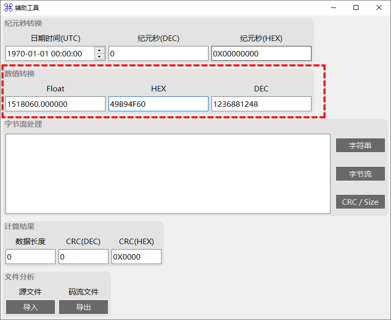

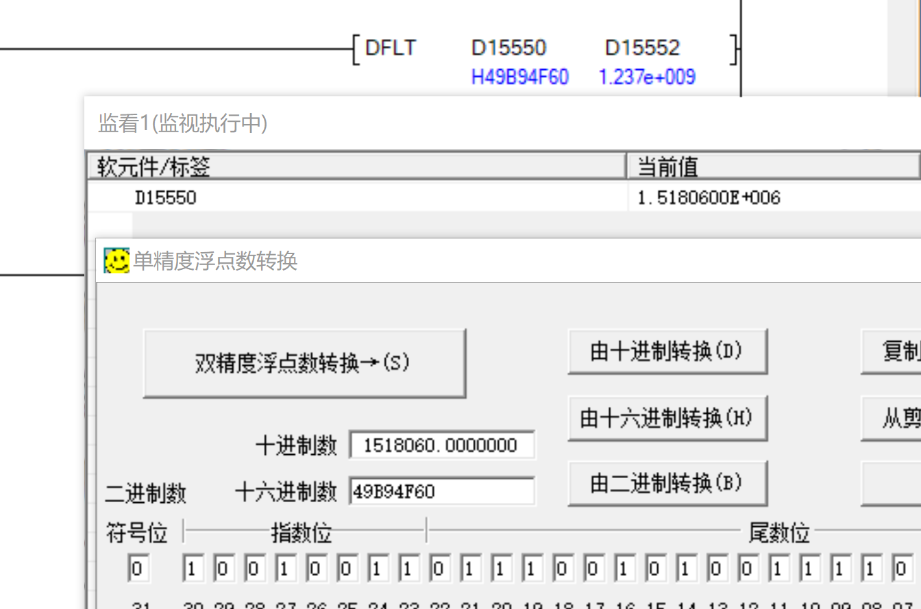

十六进制49B94F60, 转换成单精浮点数就是 1518060.0。
DFLT指令不行,在线监控,单精度浮点型类型查看,也确实是1518060。
但是找不到指令转换成单精浮点数1518060.0
也就是PLC有什么指令把十六进制49B94F60转换成1518060.0。
我用三菱触摸屏,实数方式显示49B94F60,也是1518060.0。
为什么我要转换成浮点数,因为浮点数直观好判断进行后续操作,因为仪表返回的都是这种十六进制数据,需要我转换,我通过电脑上面的小工具软件在可以转换出来,没有找到PLC怎么样转换。

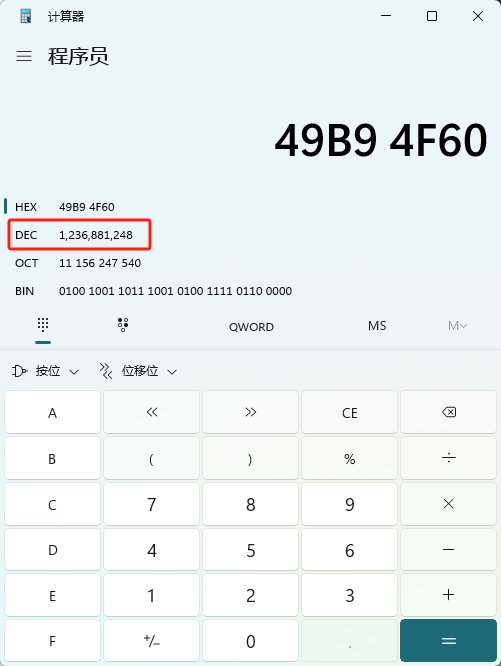

16进制的49B94F60转出10进制不就是1,236,881,248

十六进制49B94F60, 转换成十进制就是 1518060   ??????
十六进制49B94F60, 转换成十进制就是 1236881248

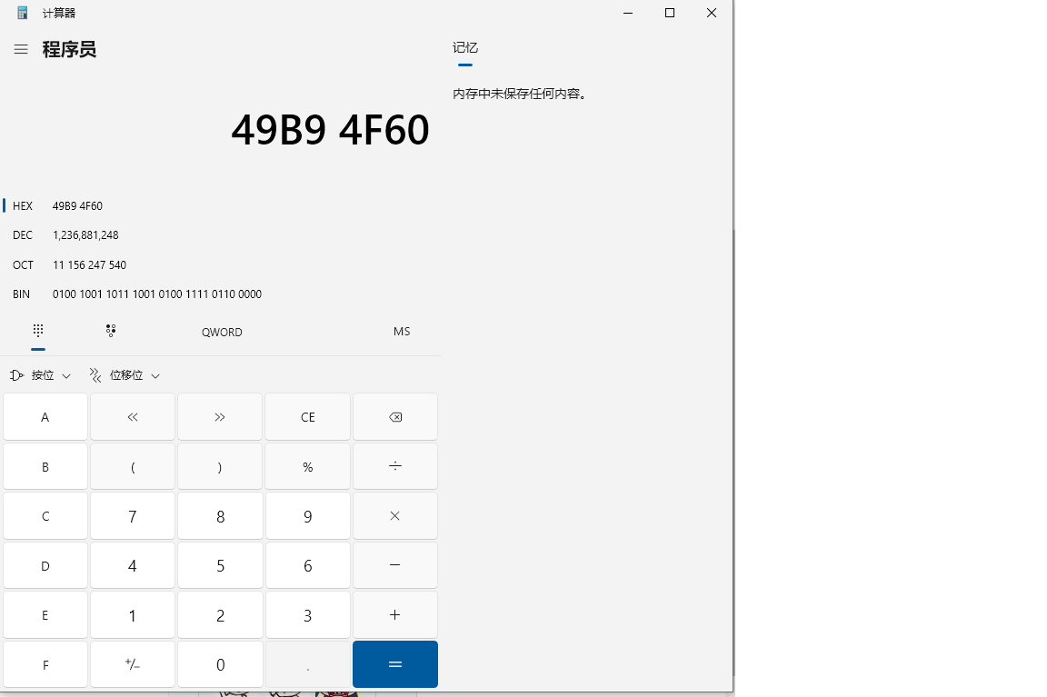

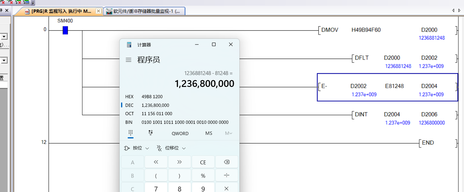

楼主,你理解错了,不是你的FLT指令不行,其实也是OK的,只是转出来的数据太大溢出不足以显示出来而已,结果也不是你写的1516060,而是二楼说的那样,我给你分开步骤计算给你看看,你转化出来的那个1.237e+009,它就已经是转化成浮点数的数据了,你用16进制转,我用10进制转,结果是一样的,我拿1.237e+009直接做运算是没有任何问题的,所以不要担心是指令问题。

不用转换!这个数本来就是16进制双字就是49B94F60,浮点数格式是1518060.0,本来就是浮点数了,你直接用浮点数的指令用这个地址就行

终于看懂你是什么意思了,你应该说你是把 单精度浮点数的十六进制格式转化成十进制格式才对,那不然49B94F6016怎么可能是1518060?不过这个转化指令好像确实没这么见到用。
