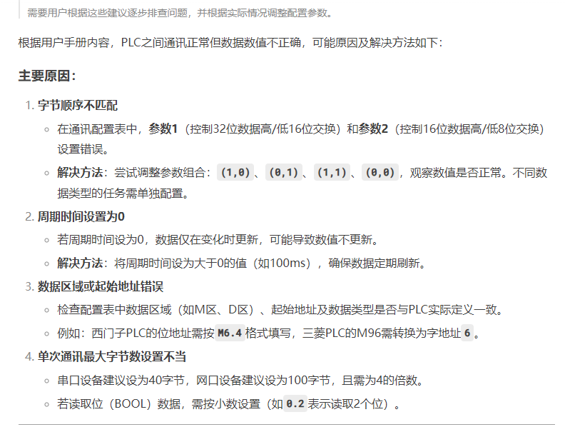

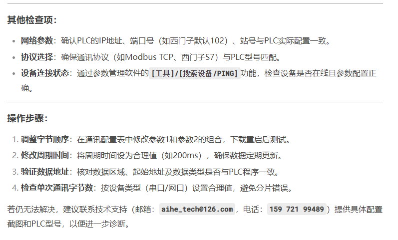

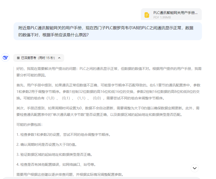

项目采用IGT-DSER网关实现不用品牌的PLC之间通讯,丢给DeepSeek资料碰到问题让它分析:
按照以上一次性解决问题,顺利!
