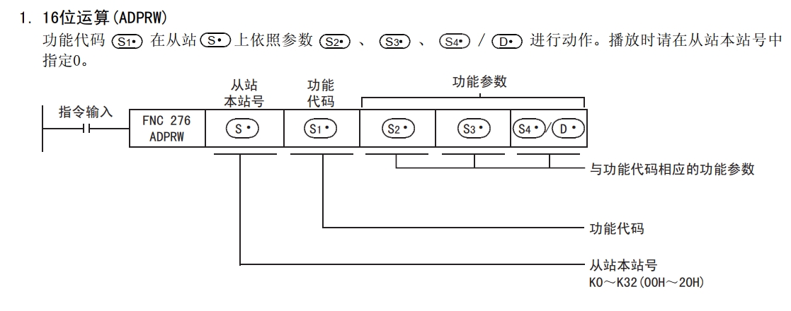

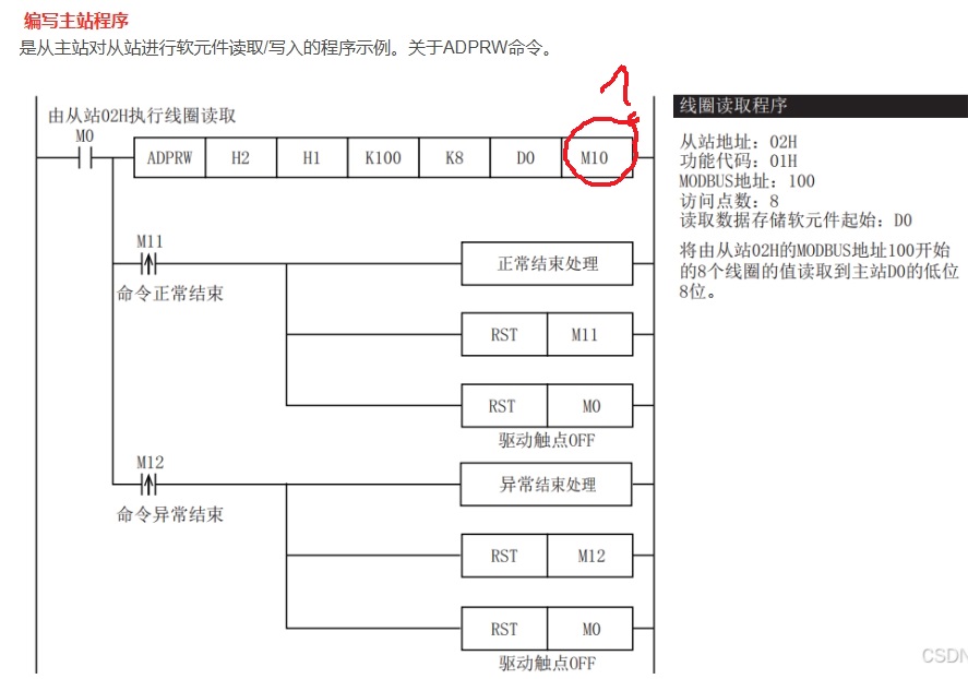

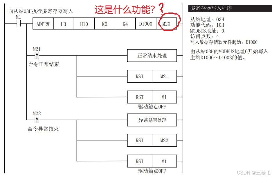

                最近在学习FX3U的Modbus功能,突然看到其它大神的一段程序示例,不明白ADPRW指令的最后一个数据D是什么功能,
               请有明白的大神指点指点!感谢!!
          如下图
        手册上的ADPRW指令如下

那是5U才有的完成继电器吧???你看的不是FX3U的

楼上大神NB,我刚看了下,那个帖子确实说的是5U的,我以为这一样呢,
感谢大神!!!

FX3U要使用ADPRW指令
必須加模塊FX3U-485ADP-MB
5U 3U指令是一樣的
最後一個M如書上所說
是指令完成或未完成的旗標

读取完成标志

完成标志位,如果读取完成就会置1

相当于m8029吗?只不过每个定位指令完成位都可以不一样?
