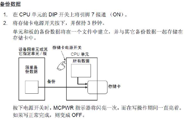

CJ1M内存程序如何备份到cf卡?

引用第1楼guochunyi于2025-02-08 08:48发表的 :
OMRON的手册都有讲到的.
[attachment=307815]
