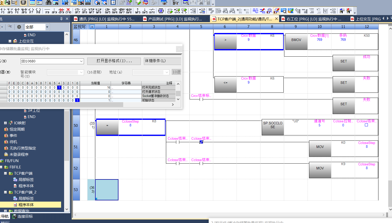

socket通信连接,发送,接收都很正常,但是切断连接指令完成很慢。大概要20s才完成

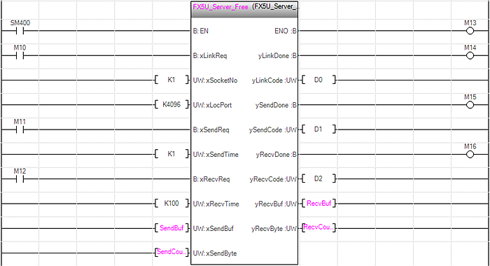

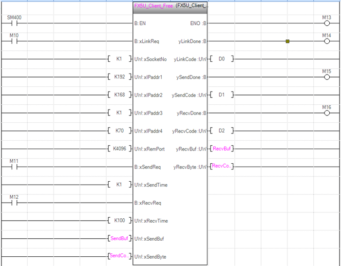

使用功能块更方便:

试一下上升沿执行SOCKCLOSE指令
