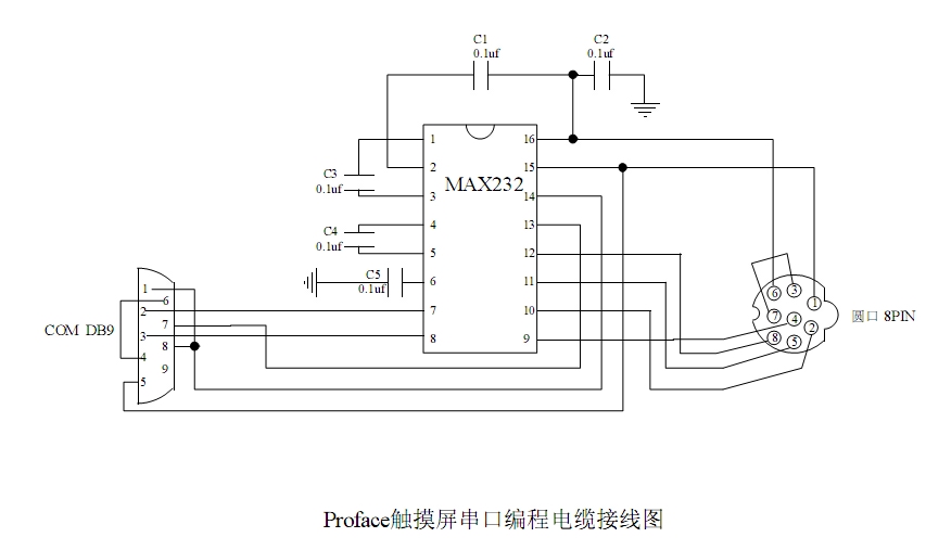

发表于: 2008-07-22 19:24
自己做一根好了..

发表于: 2008-07-23 20:50
今天又做了一根.通讯正常.顺便试试解密软件.OK

发表于: 2008-07-24 23:32
自己怎么做啊,你那MAX232哪里有啊

发表于: 2008-07-27 13:34
电子市场有卖的!
